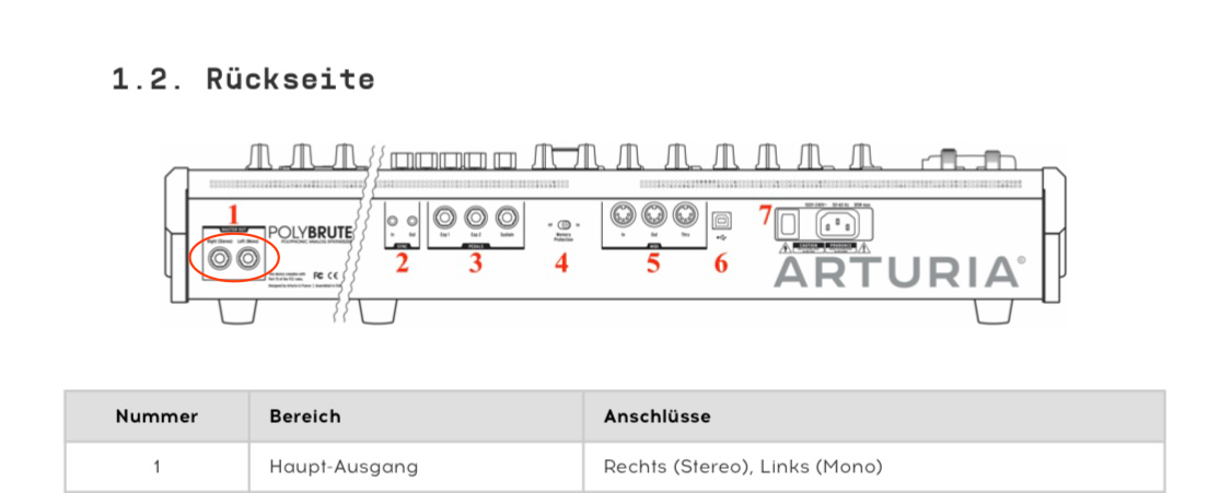

Servus,

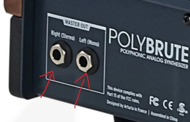

welche Kabel- / Steckerkombi (der Rechte Ausgang am Synthesizer ist Klinke 6,3 Stereo, der Linke Klinke 6,3 Mono) muss ich für eine Verbindung von Synthie zum Mixer verwenden?
Bin absoluter Neuling. Ich hab bereits gegoogelt was aber schlussendlich mehr zur Verwirrung denn zur Aufklärung beim getragen hat. Trotzdem bereits jetzt ein Sorry dafür wenn die Frage ohne Ende redundant ist.
Danke vorab.
Pat

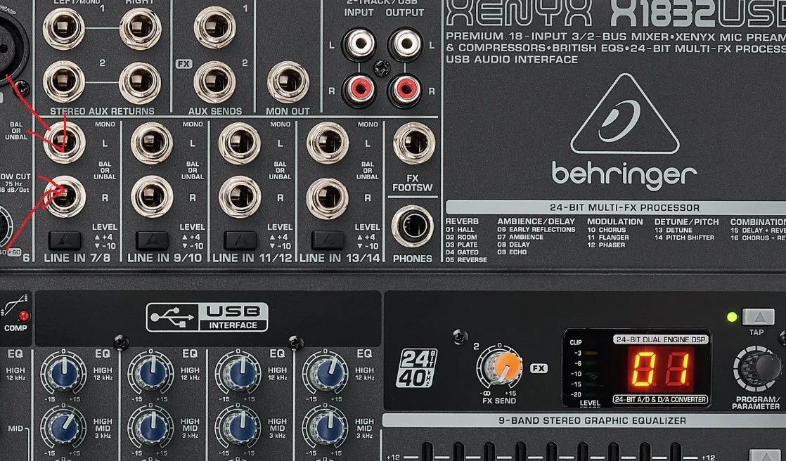

Dann würde ich beide Klinkenanschlüsse des Arturia* mit Instrumentenkabeln mit einem Eingangspaar des Behringers verbinden.

Vielen Dank! Also Mono-Kabel ungeachtet der Tatsache, dass der rechte Ausgang des Polybrute Stereo ist? Und symmetrisch / asymmetrisch spielt keine Rolle?
Sorry, aber leider beantwortet das die Fragen nicht.
Ich vermute, die Kiste schaltet den linken Out auf Stereo, wenn rechts nichts eingestöpselt ist.
Im Manual sollte das drinstehen. :right:
Ich würd nicht fragen wenn’s drinstände. 😉
1. Master Out - 1/4" unbalanced +4dBu stereo line-level outputs, intended to go to an amp and speakers, or to an audio interface or mixer. For mono use the left channel only.
Ich glaube, Du verstehst die Beschriftung falsch. Der rechte Ausgang ist isoliert nicht Stereo, sondern wird nur in Verbindung mit dem linken zum Stereoausgang.
Die Ausgänge sind laut Manual S. 7 (https://downloads.arturia.net/products/polybrute/manual/polybrute_Manual_1_1_DE.pdf) unsymmetrisch. Daher ist nur eine unsymmetrische Verbindung möglich.
Reaktionen: Rec0rder
Richtig! Den linken nimmt man, wenn man in einen Mono-Amp o.ä. geht, denn er führt die Signale L & R im Synthesizer zusammen, denn sonst würdest du ja nur einen Kanal vom Synth hören.
Da dessen Ausgänge unsymmetrisch sind, nimmst du 2x Mono-Kabel, auch wenn das Mischpult symmetrisch Eingänge hat.
