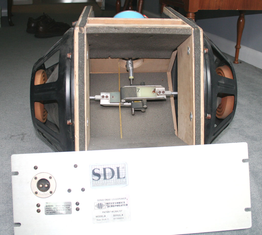

Den Sub der unter 30 Hz geht muss man auch erst mal finden! Das bringen eigentlich nur die richtig teuren Teile. In der Regel gehen Subwoofer nur bis 40 Hz oder wenn man Glück hat bis 35 Hz runter und das reicht eigentlich auch für den Club.
Die gibts mittlerweile nicht mehr so einfach käuflich zu erwerben, wenn sie überhaupt noch hergestellt werden.
Motorboxen genannt - Antrieb ein spezieller Elektromotor, der über Schwinghebel und Stösselstangen auf grosse Membranen wirkt. :D
Ich finde sie leider im Netz nicht mehr, da gabs vor Jahren noch von einer Ami-Firma ein Werbe-PDF.....
Hab ein bisschen gescht.
Ich weiss jetzt, wie die Firma hies: Servo-Drive. Die Seite ist zwar in Reparatur, aber das ist sie wohl scon ewig. Das Logo zeigt aer die Funktion von den Teilen:
Dann hab ich hier ein Bild von einem Servo-Drive. Das scheinen allerdings Intersonics zu sein.
Und hier ne Servo-Drive Basstech 7, Kosten ca 3000,-
