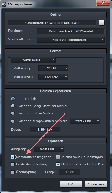

Nach meinem Verständnis dürfte das Rendern einzelner Spuren aber gar nicht über den Masterkanal laufen
Doch tuts aber... ESSEIDENN du schaltest die Option an: "Mastereffekte umgehen".
Default ist das aber nicht. Mix Export läuft immer über den Master. Eine andere Möglichkeit wäre der STEM Export. Je nach anschließendem Anwendungsfall ist das eine natürlich mehr oder weniger nützlich.
Nunja, dann setz den Limiter halt hinter Melodyne. Denn scheinbar macht ja genau dieses Plugin ja irgendwelche Merkwürdikkeiten bei dir.
Hmmm ... die Option "Mastereffekte umgehen" kann ich nirgends in den Einstellungen finden. Wenn ich "Auswahl als Audiodatei" wähle, kann ich auch nichts "on-the-fly" einstellen.
Wo ist denn diese Option versteckt?

Ich war auch die ganze Zeit beim "Mix exportieren".
Da du nicht genau geschrieben hast, was du mit "rendern" meinst, kann man sich da dann natürlich einen Weg aussuchen, der für einen passt. ;)
