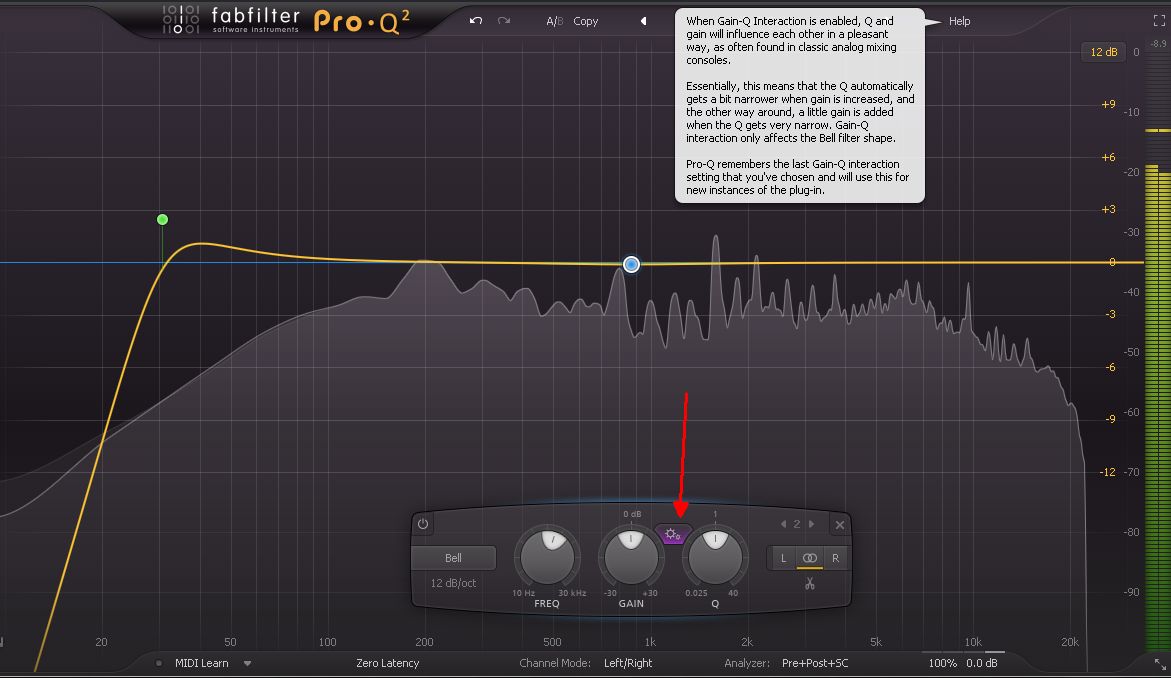

Wenn der Harrison den Q-Wert mit dem Gain verändert (keine Ahnung ob er das tut), wie kann
ich das im Pro-Q2 einstellen?
Dann könnte man sich den Harrison wirklich sparen :)
Mit diesem kleinen Button:
Das wird übrigens auch in meinem Testbericht zum Pro-Q 2 erwähnt :)
