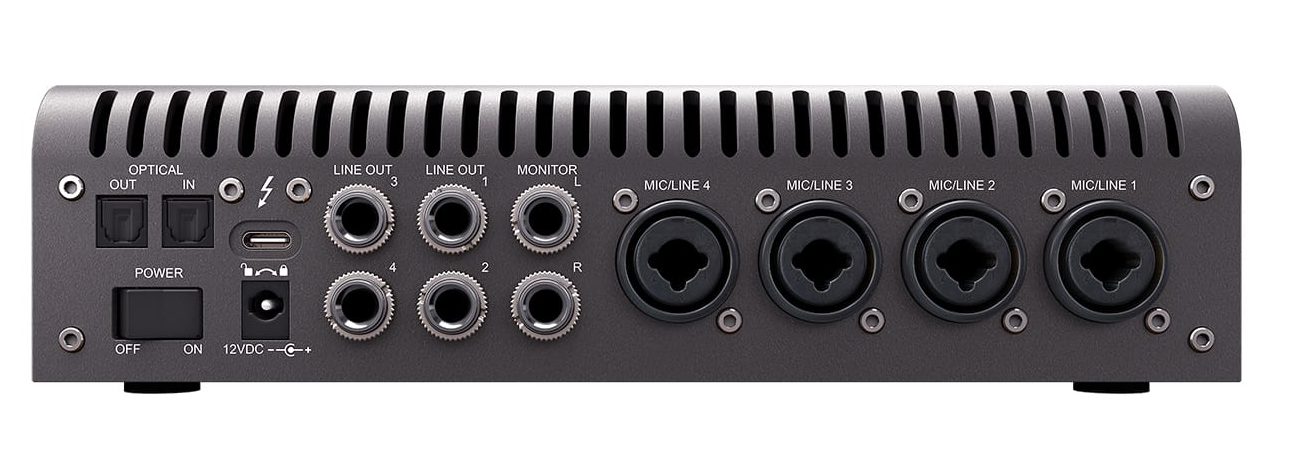

Ich besitze ein Apollo X4 und möchte für 4 Musiker jeweils eine Kopfhörermischung erstellen.
Da ich vier Mic. input habe, sollte doch auch für 4 Musiker jeweils eine Kopfhörermischung zu erstellen sein?!
Falls ja, bitte helft mir am besten mithilfe von Bildern u. Erklärung, die richtige Einstellung in den Settings und in der Console zu zeigen.
Kann ich die Line out immer nur stereo out routen?
Dachte hier kann ich mit mono jeweils an einen K.h. verstärker gehen.
Wenn ja, wie?
Gibt es eine deutsches Erklär-Video für das Routing?
Vielen Dank für eure Hilfe :)
Kannst du, dann bleibt es aber Mono (Send pan links oder rechts schickt dann das Signal zu Cue 1 oder 2).
Mit einem Kopfhörerweg am HP out, könntest du einen dritten Kopfhörer-Stereomix machen.
