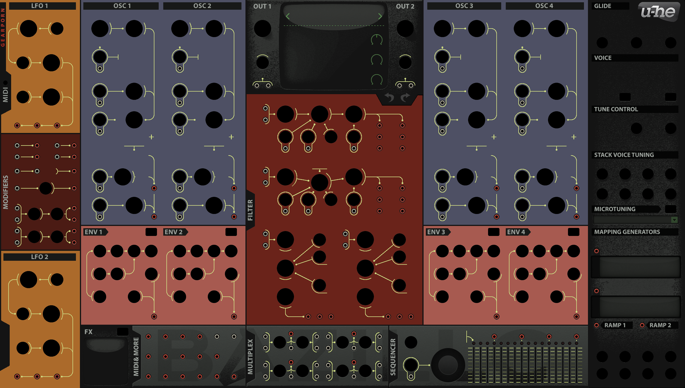

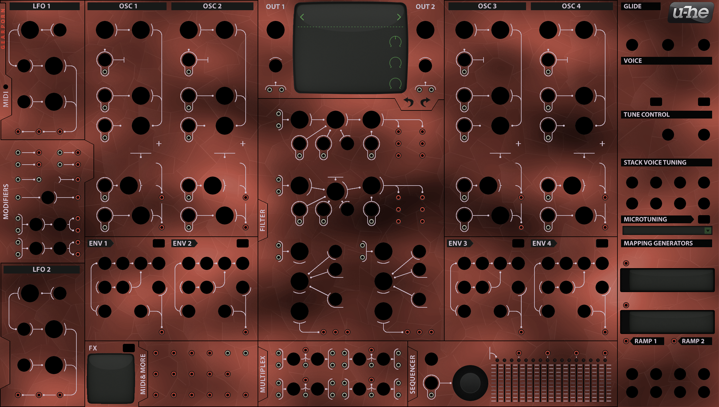

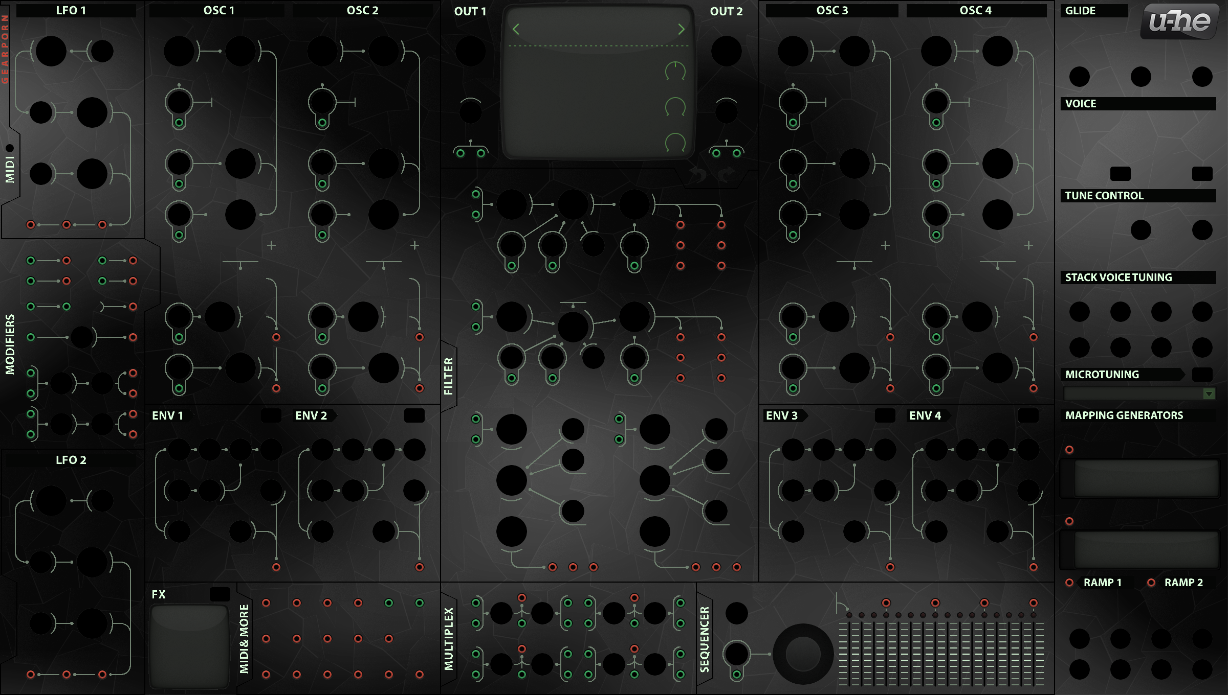

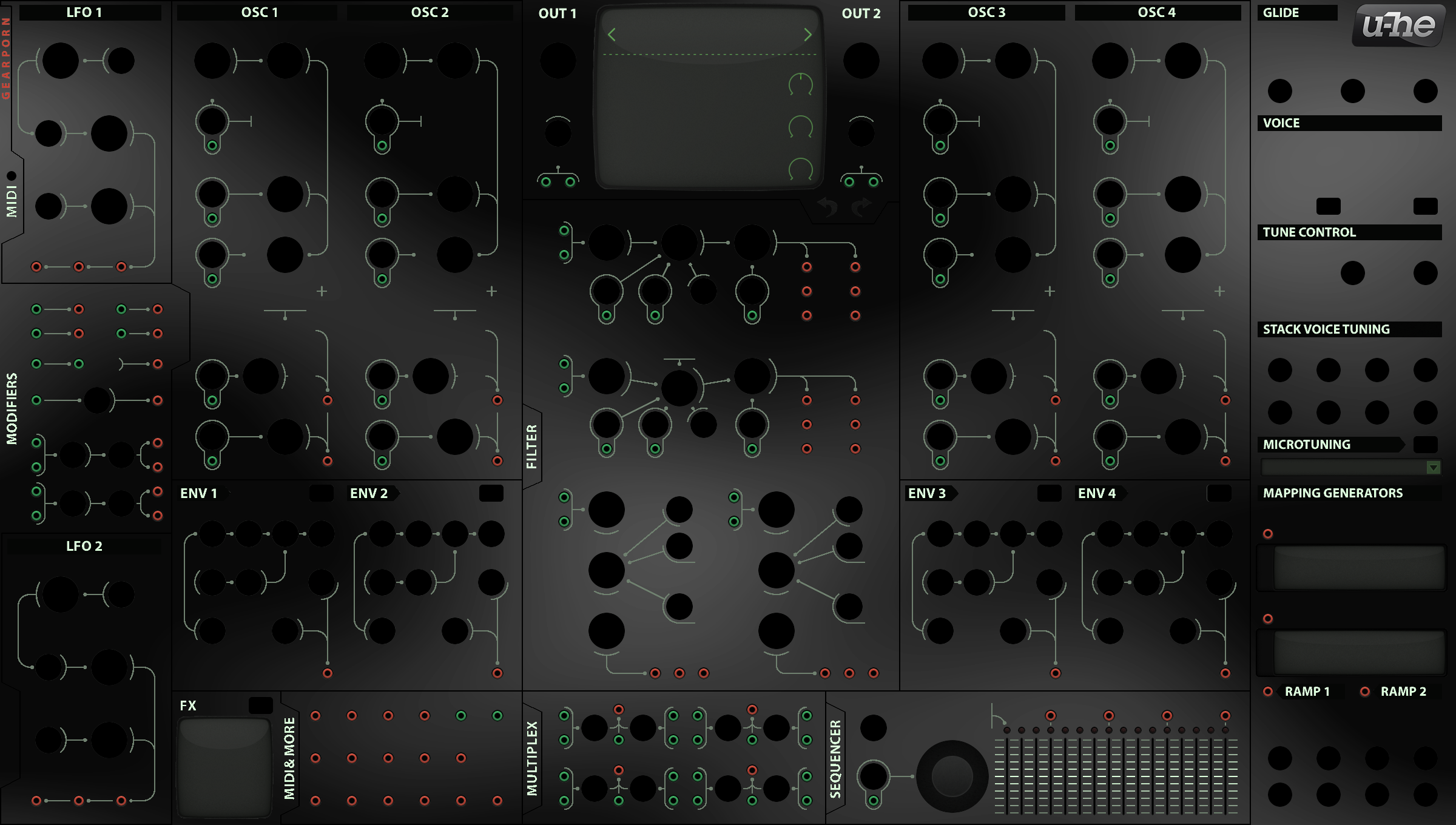

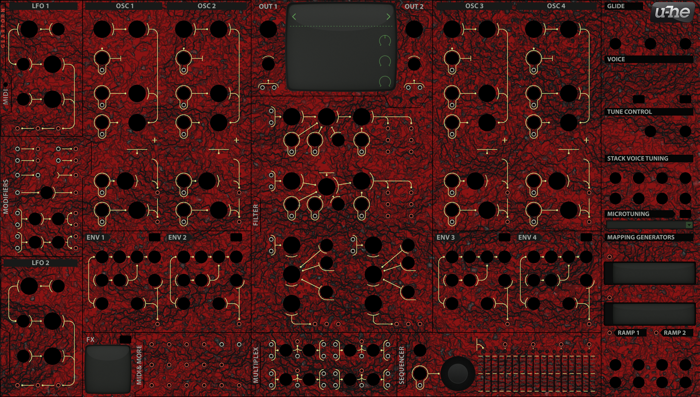

So Leute, es ist geschafft. Mein Musikrechner ist zwar noch nicht vollständig konfiguriert, aber an den Dateien für Bazille bin ich ran gekommen.
Ich versuch den Verlauf jetzt so kurz und einfach wie möglich zu beschreiben.
Im Grunde braucht man nur eine Bilddatei runterladen, und im entsprechenden Ordner einfügen und ERSETZEN. Alle Dateinamen sind 1:1 wie das Original, sodaß man nichts anderes mehr tun muß, als den richtigen Ordner zu finden und die runter geladene Datei einzufügen.
Zuerst die gewünschte Bilddatei aussuchen, dann im Bild auf rechte Maustaste klicken, und runterladen(Ziel speichern unter...):
Die Datei "Pane_Global_GP.png" im folgenden Ordner einfügen:
C:\VstPlugins\u-he\Bazille.data\Data\Images\Panes
Das wars eigentlich dann auch schon.
Wem die Kreuze in den kleinen Drehreglern nicht gefallen, der kann sich die neuen ohne Kreuze hier runterladen:
http://www.sogyra.at/Dateien/Bazille/tweak_bipolar/
http://www.sogyra.at/Dateien/Bazille/tweak_uni/
EDIT: 200 einzelne Dateien runterladen zu müßen sind schon eine arge Zumutung, drum hab ich diese nun in 2 zip-Dateien gepackt:
www.sogyra.at/Dateien/Bazille/tweak_bipolar.zip
www.sogyra.at/Dateien/Bazille/tweak_uni.zip
Entpackt, werden sie jeweils in folgende gleichnamige Unterordner eingefügt:
C:\VstPlugins\u-he\Bazille.data\Data\Images\Animations\tweak_bipolar
C:\VstPlugins\u-he\Bazille.data\Data\Images\Animations\tweak_uni
Für die Schriftfarben gilt selbiges, wobei für Bild 1-5 keine Veränderungen vorgenommen wurden(außer Kabelfarben).
Bei Bild 6+7(die beiden schwarzen) sind jedoch schon die Schriftfarben angepasst worden-ich empfehle die entsprechende Textdatei für Bild 6+7 auch zu ersetzen.
Die Datei zum runterladen findet man hier:
http://www.sogyra.at/Dateien/Bazille/Bazille_gp.txt
Den Ordner zum einfügen findet man hier:
C:\VstPlugins\u-he\Bazille.data\Data\Scripts\

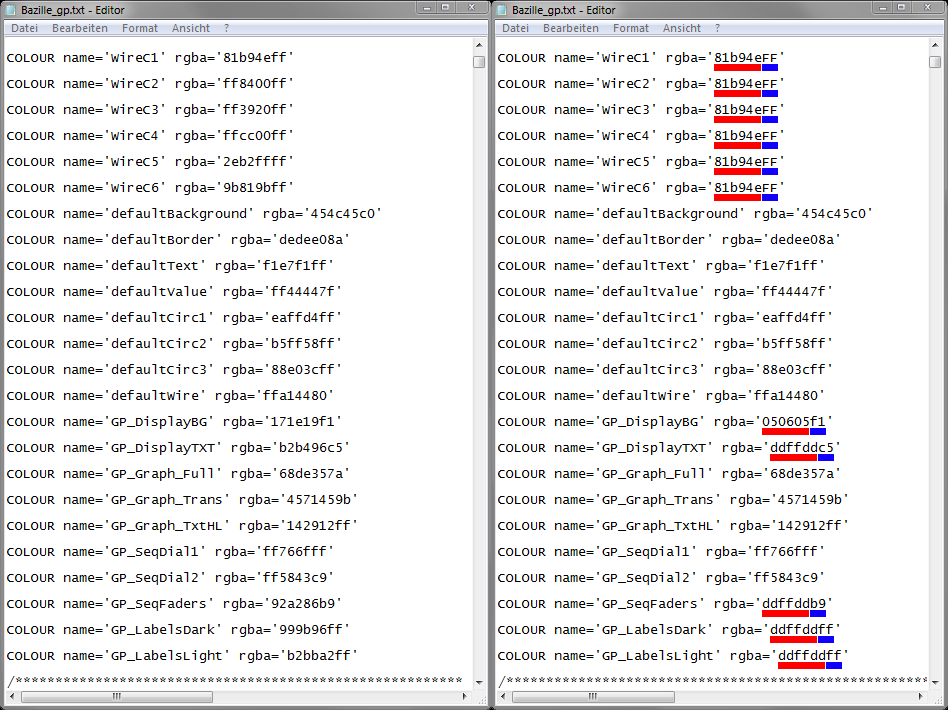

Wer selber an den Farben schrauben will, den hab ich hier ein Beispiel hochgeladen:
Links=original...rechts=verändert(nur rot!)
Das wars-Viel Spaß :)
P.S.: alle Dateien wurden in Ubuntu(Linux) bearbeitet, gespeichert und hochgeladen.
100% Virus-free, aber voller "Bazillen" hahaha :D
@Rob: falls gewünscht, kann die Info auch in #1 übernommen werden. Die Dateien bleiben die nächsten 3 Jahre erstmal on, dann entscheid ich weiter.

Tolle Arbeit Sogyra :)
Mir gefällt vor allem der Bunte für mehr Übersichtlichkeit...bin halt mehr der praktische Typ...und mit modular nicht so vertraut.
Hab mich gefragt ob sich noch ein Synthi wohl lohnt...eigentlich sind mir Diva und Zebra schon genügend "exklusiv"....aber solche Bilder bringen einen schon wieder auf den Geschmack...weiss jetzt grad nicht ob ich dir danken oder dich hassen soll :D
Reaktionen: TheSarge und Sogyra
  • #114
Danke, ich hab mir sogar die Mühe gemacht, 2 Varianten davon anzubieten. Mit oder ohne zusätzlichem Layer...du hast die Wahl welches dir halt besser gefällt.
hahaha :D
Kompromiss: bei mir bedanken, und Rob hassen...er hat ja das Plugin hier publik gemacht :D
