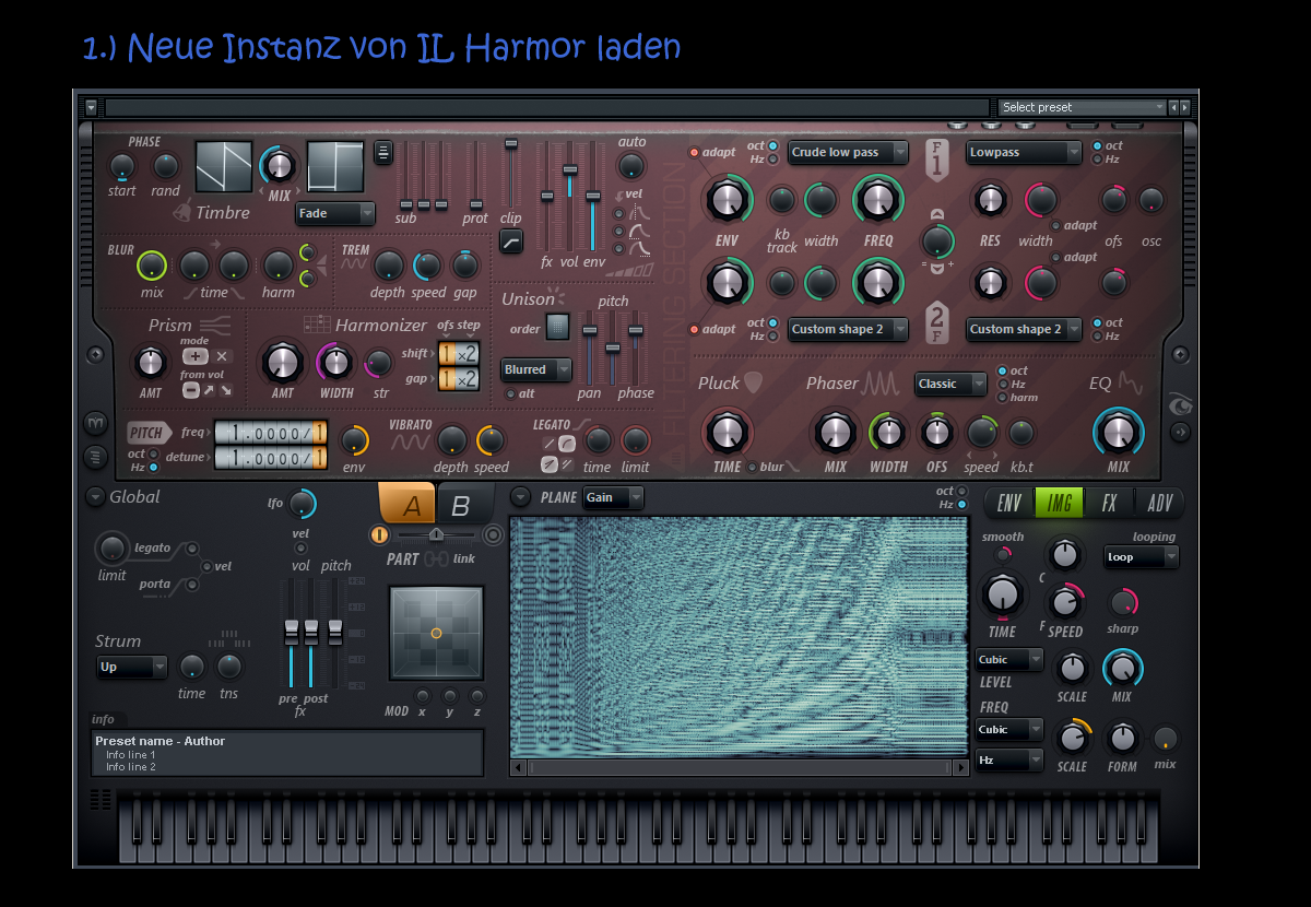

Zunächst wird eine neue Instanz von "IL Harmor" geöffnet. Das Sample wird in das Image-Fenster gezogen.

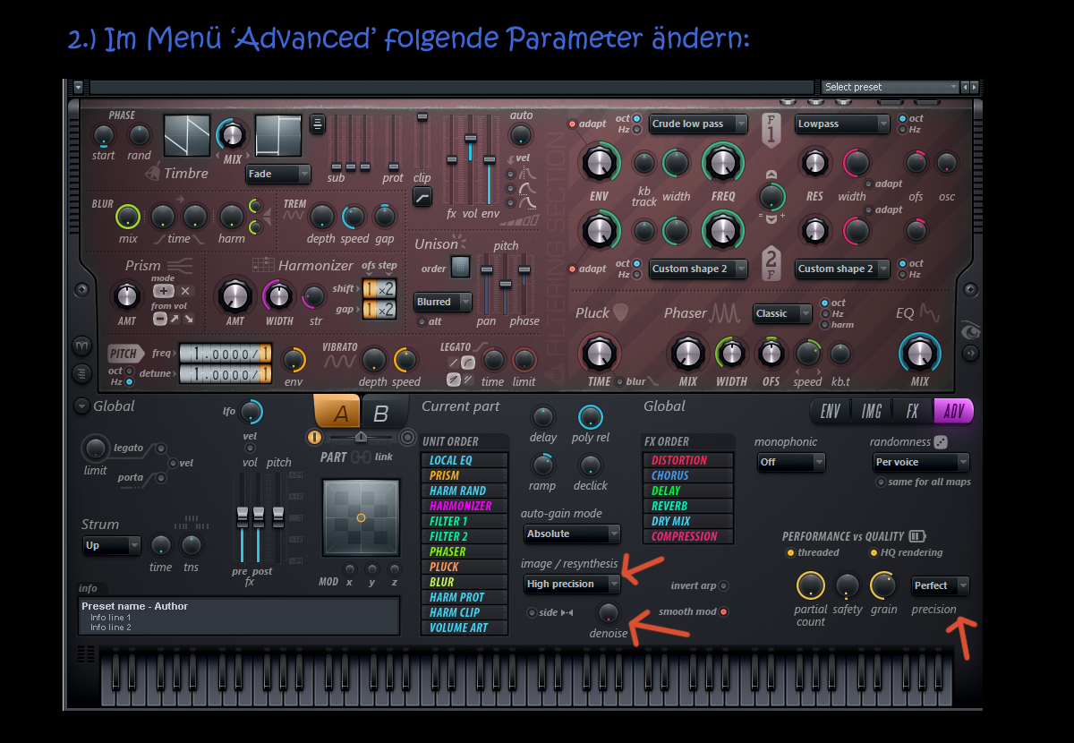

Damit das ganze klanglich was hergibt muss die Qualität noch verbessert werden. Das geht mit einigen Einstellungen.

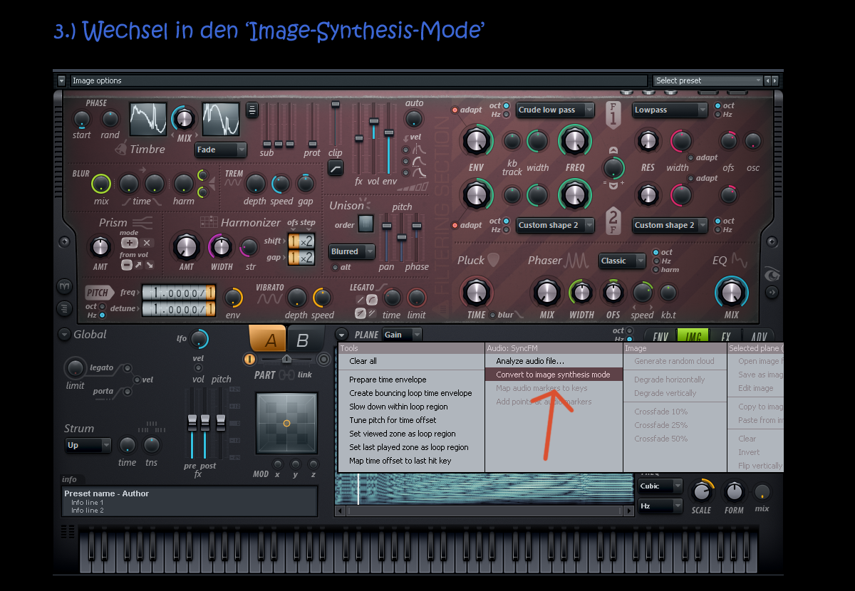

Anschließend wird das Sample von "Harmor" analysiert und eine Bilddatei wird dazu angefertigt!

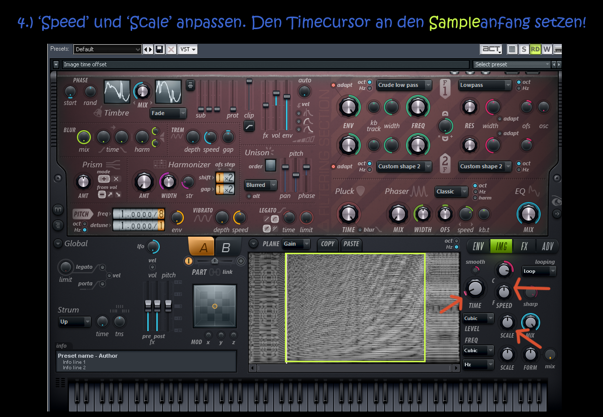

Weiter müssen noch einige Parameter angepasst werden damit das Sample korrekt wieder gegeben wird. Da wir nicht wollen, dass der Sound sich über die Zeit verändert OHNE, dass wir etwas tun muss der Speed-Regler auf Null gesetzt werden. Man erhält dann einen Klang, der dem diskreten Frequenzspektrum zum gesetzten Zeitpunkt entspricht. Genau das was wir wollen!
Man beachte, dass am Anfang und am Ende des Samples visuell sichtbare Artefakte auftreten. Die werden umgangen in dem man den Cursor etwas weiter vorne platziert. Man erkennt recht gut, wo die Klangveränderung des Samples anfängt.

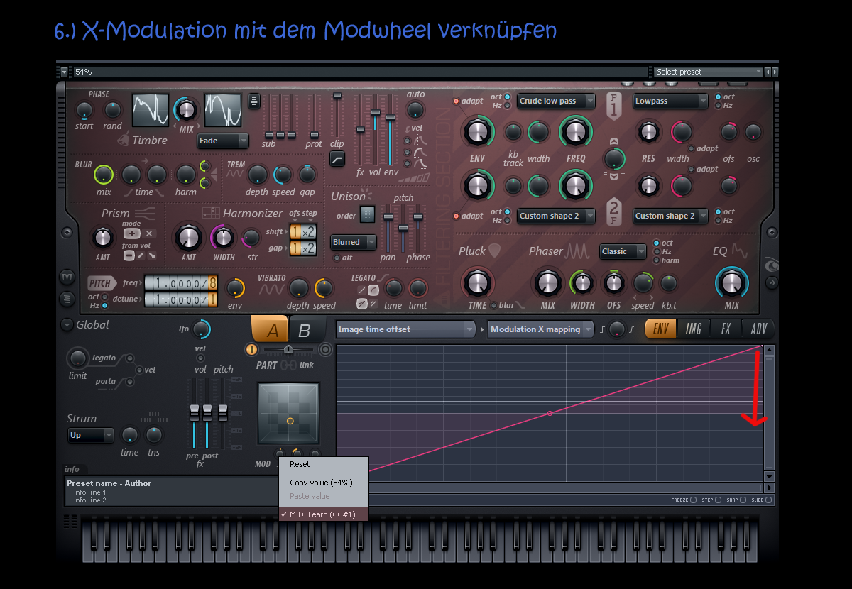

Um den Sound nun irgendwie kontrollierbar zu machen wird zunächst der Time-Regler mit der X-Modulation verknüpft, das geht mit einem Rechtsklick.
Die X-Modulation verknüpfen wir nun mit einem Modwheel oder einem beliebigen Midicontroller. Scrollt man nun durch die verschiedenen Spektren stellt man fest, dass der volle Klangumfang des Samples noch nicht richtig auf den Wertebereich des Controllers kalibriert ist. Die nötigen Einstellungen macht man im "Modulation X mapping" Fenster. Den rechten äusseren Knotenpunkt so weit runter ziehen bis man den Wertebereich des Controllers auf genau EINMAL die Frequenzspektren des Samples eingestellt hat. Klingt etwas kompliziert, man hört aber (hoffentlich) was ich meine.
