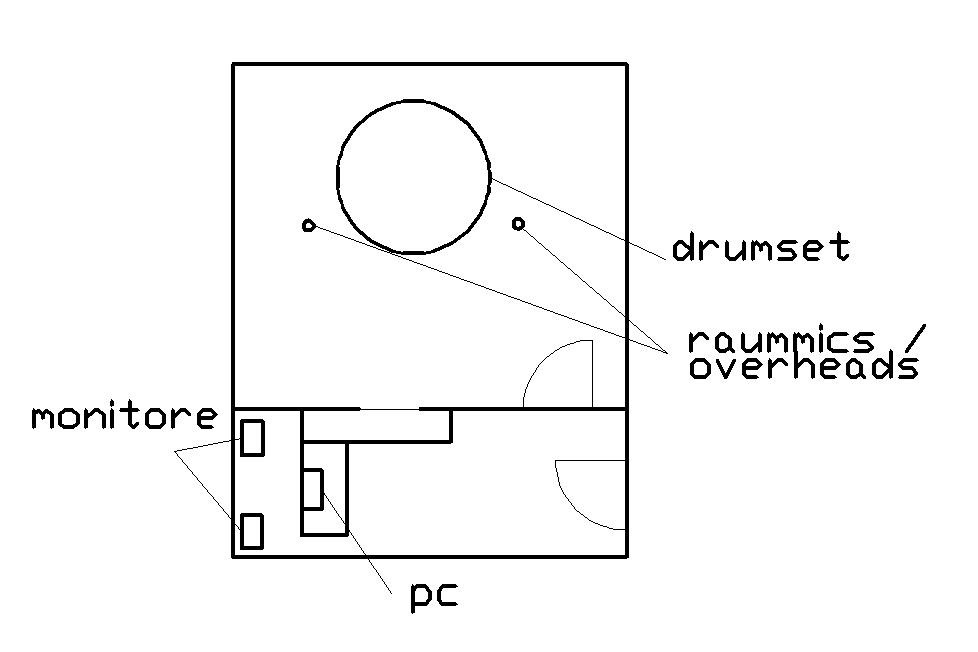

ich, oder wir, nutzen einen probraum um gelegentlich drums aufzunehmen, der grundris des raums ist im anhang. Der raum ist an allen seitenwänden und der decke mit noppenschaumstoff und darunter fließ ausgekleidet, das hat die folge das die becken der drums beim proben recht angenehme lautstärken haben, der raum klingt sehr trocken,...und die toms sind praktisch tot,...

was kann ich am raum sinnvoll ändern, muss ich noppenschaumstoff entfernen, und wenn,...dann wo? überall oder nur an bestimmten wänden?
oder stehn die raummics einfach an ner beschissenen stelle?
wie kann ich die übersprechnungen verringern, oder vermeiden?

...zum aufnehmen brauchst du einen raum mit gutem eignkleng, nicht zu trocken, nicht zu sehr reflektierend...aber den raum, den du beschreibst, kannst du vergessen, nehmt wo anders auf, oder reisst den schaumstoff runter, wobei das in manchen kellerlöchern auch nix bringt ;)

raumklang ist schwierig. versuch mal im abstand von 2 metern, 2 kleinmembran in höhe toms, richtung tom zu richten (XY aufstellung).

ich würde auch dazu tendieren den schaumstoff runterzureissen, oder in einem anderen raum aufzunehmen...ansonsten:
toms kann man gaten, bei der [g=149]snare[/g] würde ich einfach mal mit der micposition rumprobieren, ob es irgendwo weniger übersprechungen gibt.....
die übersprechungen der hihat auf die snarespur sind ja immer so´n problem, dass sich manchmal auch zufriedenstellend mit nem gate auf der [g=149]snare[/g] lösen lässt...
becken? klar, schon mal andere ausprobiert? einfach nur um das auszuschliessen?? schonmal wirklich leise gespielt und aufgenommen, und geguckt ob das problem immer noch da ist???
einfach mal verschiedene konstellationen ausprobieren....ist zwar zeitaufwendig, kann sich aber lohnen....

Holt den Schaumstoff mal so runter das einer nackten Wand immer eine beklebte gegenüber steht. So ist der Raum nicht tot gedämpft und Ihr habt auch nicht zuviele Reflektionen.
