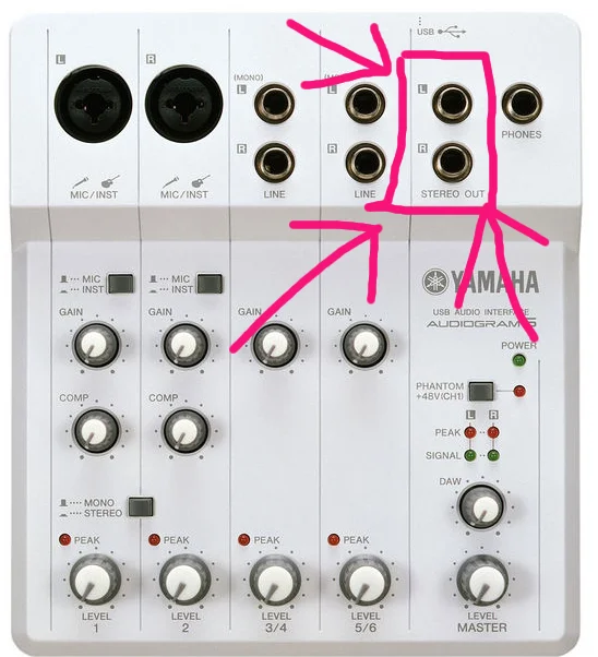

Auch wenn es nicht das problem ist, aber warum schließt du deine Speaker nicht einfach ans Audiogram an?
Ansonsten:
@lacunaflow
danke für deine große mühe...
die speaker sind an einen verstärker mit mehreren aux in angeschlossen. An diesem kann ich umschalten zwischen pc, meinem digitalreceiver fürs fernsehen und einem extra dvd-player. Den DVD-Player brauche ich aber nicht zwingend, da der PC ohnehin dran hängt und ich darüber DVD schauen könnte, also werde ich deinen Rat befolgen und das ausprobieren. Was die Sache mit der Systemzeit betrifft, so habe ich das schon ausgetestet. Es bringt keine Verbesserung, es ändert sich trotz des Häckchens rein gar nichts...
