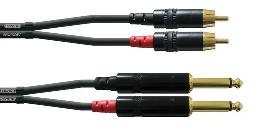

wegen der Verkabelung nehme ich an, dass ich folgendes Kabel brauche, um meinen beiden links-rechts-cinch Anschlüssen am Verstärker (Input) und den 6,3mm links-rechts-Klinken am Audiogram gerecht zu werden...
Ich würde jetzt mal einfach so pauschal ja sagen :D
