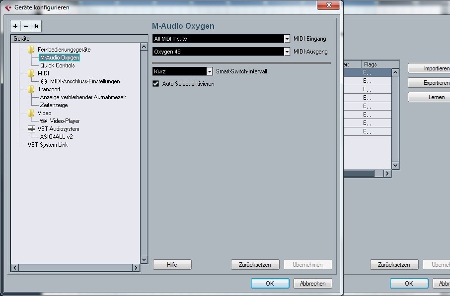

Alle 3 Fenster mal als Anhang hochgeladen... So klappt der Sound. Wundere mich nur warum ich bei 1 nicht in beiden Spalten das Oxygen eingestellt haben darf. Und warum bei Midi Anschluss einstellungen das Oxygen auch bei Out aktiviert ist... Die Spur muss ich dir garnicht schicken, dann klappt im Browser nichtmal das "vorhören" der Synths!

Kann dir grad auch nicht sagen warum du bei 1 nicht das OXI auswählen kannst, strange.
Hauptsache es funktioniert.

Das Oxygen hatte bis zur 2ten Generation einen echten physikalischen MIDI Out, die dritte Generation hat keinen mehr.
Der MIDI Treiber des Oxygen stellte Cubase dennoch weiter einen Ein- und Ausgang zur Verfügung.
