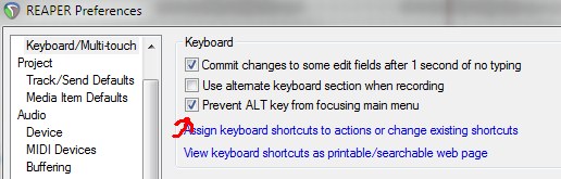

Ich habe gerade ein etwas seltsames Verhalten festgestellt. Ich zoome mit dem Mausrad. Dann scrolle ich mit Alt+Mausrad durch den Song. Wenn ich dann Alt wieder loslasse und darauf wieder mit dem Mausrad zoomen will, klappt das nur, wenn sich mein Maus-Cursor auf der Zeitleiste befindet - nicht aber, wenn ich über einem Item bin. Alternative: wenn ich noch einmal kurz Alt drücke, klappt auch wieder das Zoomen, wenn ich über einem Item bin.
Bug oder Sinn, den ich nicht verstehe?
das ist so ein halb-bug, ALT + (irgendwas) wird seit jahrzehnten in der windows-welt als shortcut für menüs der menüleiste verwendet.
wenn du also ALT+D drückst, geht das "Datei"-menü der menüleiste auf, drückst du ALT+B, dann geht das "Bearbeiten"-menü auf.
die shortcuts sind nicht immer und überall gleich, bei englischen programmen (=Reaper) wird das dateimenü z.b. nicht mit ALT+D sondern ALT+F (für 'file' ) geöffnet.
jedenfalls: ALT ist ein menü-accelerator und wird so gut wie immer die menüleiste in den focus rufen.
schau mal was in der menüleiste passiert, wenn du ALT gedrückt hast ohne zu zoomen.
ob man das umgehen kann ... keine ahnung. anderen modifier statt ALT aussuchen?
Ah, logisch! Darauf hätte ich selbst kommen können.
Ich muss mich übrigens verbessern. Auch der Zoom über der Zeitleiste funktioniert in diesem Fall natürlich nicht.
