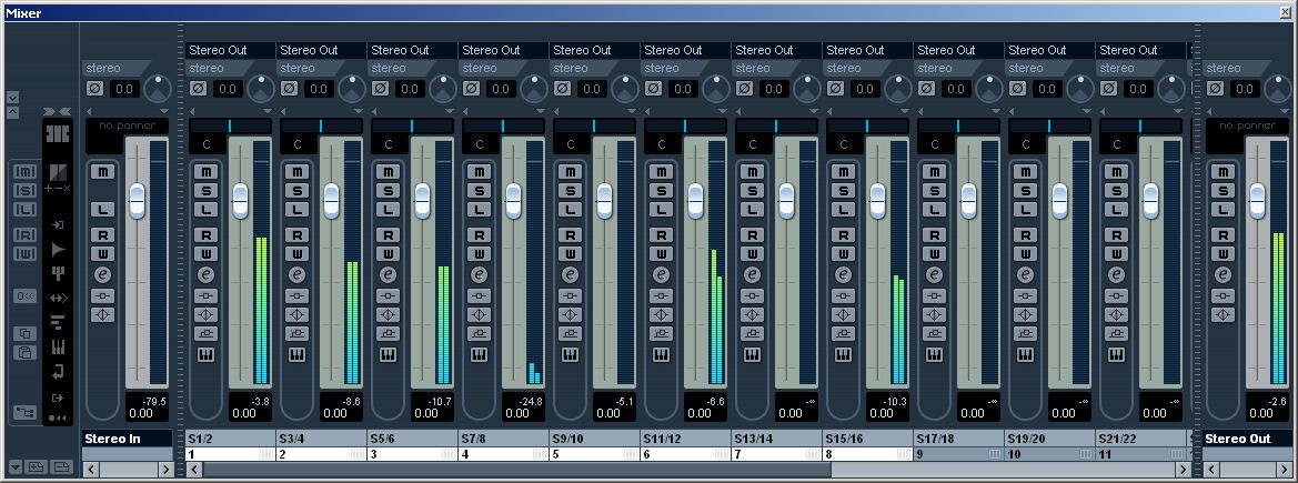

Hab probiert und es nicht hinbekommen.
Das Prinzip ist mir schon klar. Ich muß die Kanäle der jeweiligen Instrumente z.B.3 x Snare, bzw. 1 x wenn ich sie intern im Superiormixer auf einen Submixbus geroutet habe, einfach auf eine Submixspur in meinem DAW- Mixer routen. Aber wie. das bietet mir der Superiormixer nicht an.
Zitat von Litoni: Du mußt die Buttons unter den Namen der Instrumente im Superior anklicken, dann kannst du die einzelnen Instrumente in den Sequenzer routen. Zitat Ende.
Du meinst sicher den Button über dem Namen, denn unter dem Namen der Instrumente ist bei mir Nichts. Falls du das so meinst, da bietet mir der Superior-Mixer nur Out 1-16, Stereo, Multichannel und Bus 1-16 an. Aber bei den dort aufgeführten Bussen handelt es sich doch um die Internen.
Bei den Internen Bussen bietet mir der Mixer als Routinmöglichkeit nur out 1-16 an.
Wie komme ich aber auf meinen angelegten Sub-Bus im DAW Mixer?

Konkretes Beispiel: Ich möchte nur die 3 Snares auf meine DAW routen.Was stelle ich da ganz genau bei den Saneres ein. Ich hab die Möglichkeit zwischen out 1-16, Stereo, Multichannel und Bus 1-16 zu wählen.

Hallo alle zusammen,
Ich habe es gelöst. Es war doch viel einfacher als angenommen.
Für alle die, die da ähnlich nicht weiter kommen Folgendes:
VSTi Toontrack Superior in DAW laden. Es öffnet sich ein Dialogfenster in dem MUltichannel ausgewählt werden muß. Dann gibt es dort noch die erweiterten Optionen.Hacken weg bei"Spuren verstecken".
Häckchen setzen bei Stero/Mono standart und Audio/Midi, auf o.k. und schon sind die neuen gewünschten Kanäle da. IM Superior dann die jeweiligen Instrumente oder Subgruppen auf out 1-16 routen.Die Ausgangsnummer entspricht dann der neu erzeugten Kanalnummer im DAW Mixer.
Danke an alle Hilfeleistenden.
