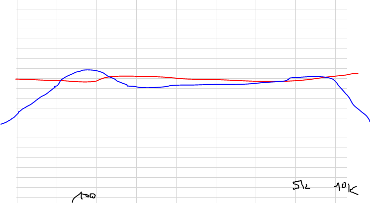

Rein technisch kann es sowas wie "analoge Wärme" und "digitale Kälte" eigentlich nicht geben bzw. MUSS es sich rein theoretisch simulieren lassen.
Lässt es sich auch. Es ist die Frequency-Response von Tape, die diesen Charakter macht, siehe die äußerst detaillierte Grafik I.
Rot: digital - der Strich soll gerade sein, aber ich muss noch ein paar Underberg trinken, bis es ohne Zittern geht. :D
Blau: tape - Bump um 100, darunter sanfter Roll-Off, Gap zwischen 200-500, leicher breiter Bump um 5k danach ab 10K softer Roll-Off.

Nicht nur die Frequency-Response. Auch die Sättigung, die Veränderung des Stereo-Images, Crosstalk, Wow & Flutter...

du hast aber die Farben vertauscht. Kaltdigital-Audiowasserhahn muss blau sein ,Warmanalog-Audiowasserhahn rot
