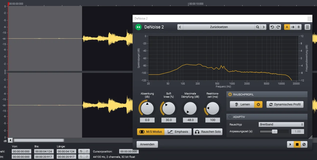

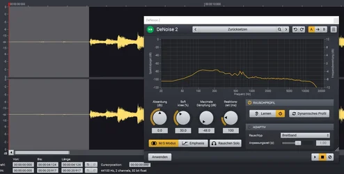

Ein Paar Worte zu Deinem Problem mit dem Grundrauschen:
Ich bearbeite meine Spuren überwiegend mit AconDigital Acoustica. Da gibt es ein recht nettes Plugin für die Rauschentfernung.
Dafür selektierst Du den stillen Bereich am Anfang der Audio Datei und rufst über das Menü /Verbesserung/Rauschen analysieren... auf.
Dann klickst Du auf Lernen und lässt das Audio abspielen.Danach stoppst Du den Lernvorgang, wie auch die Audiowiedergabe, klickst in den Wave Bereich und lässt den Audio Cursor auf den Start springen, so daß nichts mehr selektiert ist. Dann klickst Du im Plugin auf Anwenden. Das angelernte Rauschen ist somit aus der kompletten Aufnahme herausgerechnet.
Danach kann man dann eigentlich den selben Bereich nochmal selektieren und diesen Bereich komplett still machen, da die anderen Geräusche am Anfang wahrscheinlich nicht von Interesse sind.
Edit: Ich finde das da wesentlich besser gelöst, als in Izotope* RX 10.
