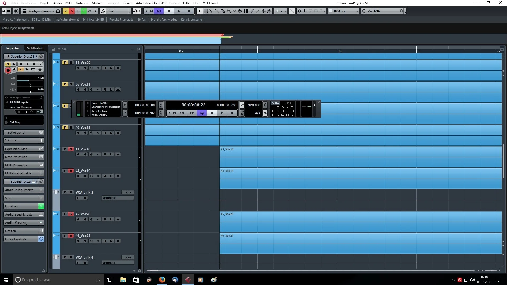

Noch ein Hinweis:
Die Vocalspuren 18,19,20,21 müssen 0,760sec nach hinten verschoben verden.
Siehe Screenshot:

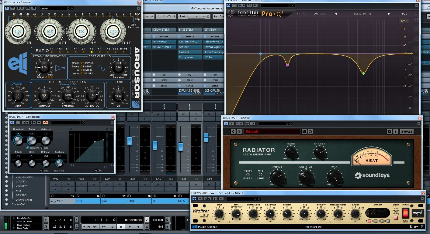

So, dann hau ich mal meinen erster Versuch raus:
Vielleicht noch als Hintergrundinfo:
Ich habe als Drum-Ergänzung das Superior Drummer Avatar Kit genutzt. Snare und Toms werden zu ca. 50% unterstützt, die Kick ist zu 100% ausgetauscht.

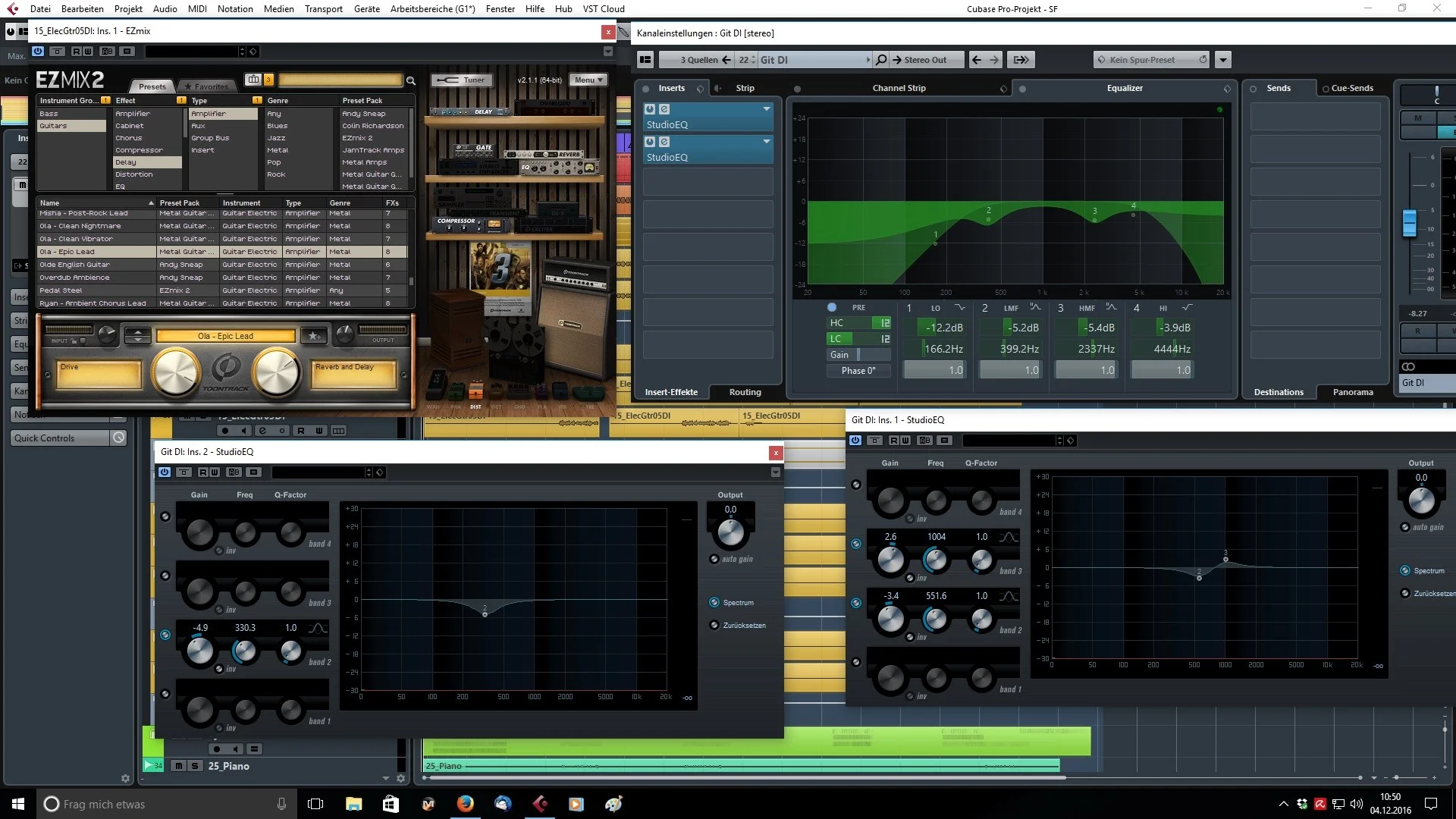

Die DI-Gitten habe ich mit EZ-Mix gebaut, siehe unten.
