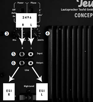

Von der Benutzung der Satelliten des Teufel Systems würde ich abraten.
Allerdings könnte der Sub eine zumindest einigermaßen sinnvolle Ergänzung zu deinen ESIs darstellen, da sie nicht viel Bass und vor allem keinen Subbass erzeugen.
Du gehst aus dem Line-Out deiner 2496 in den Line-In des Subwoofers und von dem dortigen Line-Out jeweils in den Line-In der ESIs.
(Der Sub schleift das Signal durch)
Das hat auch den Vorteil, dass du erstmal keine neuen Komponenten kaufen musst.
[Geändert von <a href="https://recording.de/myRecording/Profil/Strassenkater">Strassenkater</a> am 01.10.2010 21:13 Uhr]
Hey Strassenkater!
Deine Idee finde ich richtig gut und habe sie auch gleich ausprobiert. Klingt fantastisch, danke.
Problem gelöst!
Danke an alle, momo
