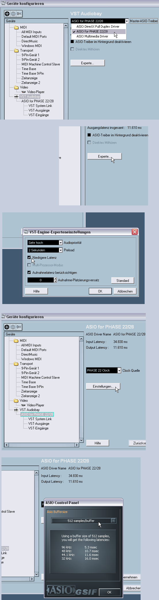

Schau Dir das Bild an.
Klick!
boah danke habs jetz hinbekommen---ich hatte zwar [g=12]asio[/g] gewählt, aber nich den richtigen...danke für das bild danke danke
