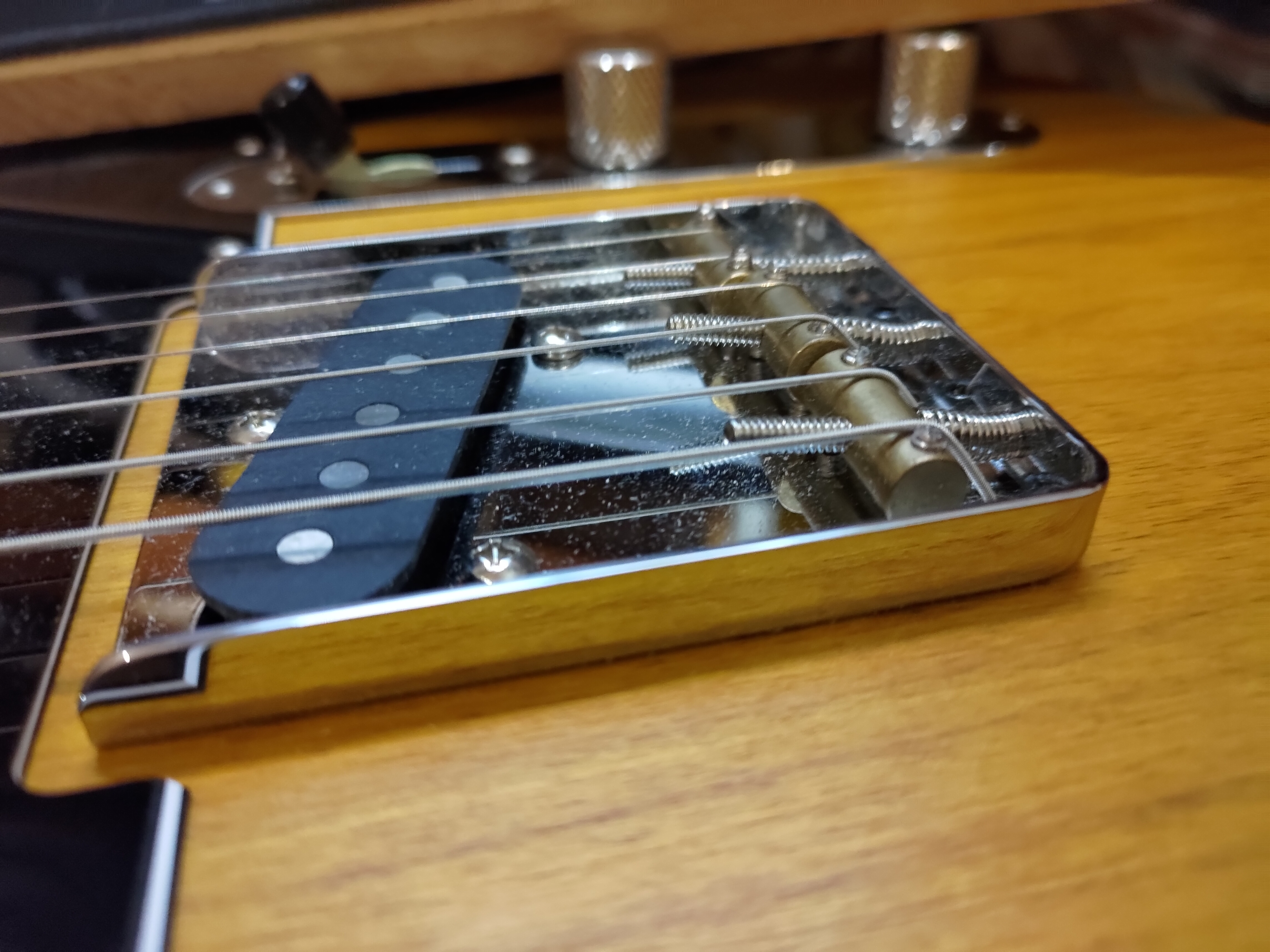

Mit "leicht schräg gebohrt" meinen die glaube ich nicht von links nach rechts oder so, sondern von unten nach oben, siehe Bild von der Seite. Da gibt es keine Kompensation wie bei den Gotohs.
Aber vielleicht ist es bei den Göldos mit den Inbusgewinden wirklich anders. Frag lieber mal nach. Bei meinen ist es jedenfalls ein perfekter rechter Winkel, da ist die Bohrung nicht schräg links/rechts.
Mit "leicht schräg gebohrt" meinen die nicht von links nach rechts oder so, sondern von unten nach oben, siehe Bild von der Seite. Da gibt es keine Kompensation wie bei den Gotohs.
Hmmm.... Also ich glaube, da bringst du jetzt aber was durcheinander. Durch den Mittelpunkt eines Kreises kann Mensch nicht schräg bohren... Die Schrauben stehen bei dir so nach oben, weil du die Sättel relativ weit oben hast. Ich denke, auf deiner Bridge sind doch nicht die Göldo Harmonic saddles...
Gemessen an der fixen Position der Madenschrauben.
Aber wie dem auch sei. Ich glaube Du hast Recht und das sind wirklich verschiedene Produkte. Vermutlich haben die deshalb auch andere Schrauben (Inbus vs Schlitz), damit man sie nicht durcheinander bringt und das "Harmonic" im Namen macht sonst auch keinen Sinn. Aber frag sicherheitshalber nochmal nach. Arg schräg sieht mir die Bohrung auf den Bildern vom Thomann jedenfalls nicht aus.

die Göldo/Kluson Vintage Telecaster Brücke und die Göldo TLV1M Harmonic Sattel unterscheiden sich.
Die Bridge ist wie beschrieben eine "klassische Ausführung mit drei Messing-Böckchen". Die Harmonic Saddle sind "leicht schräg gebohrt".
Betonung auf leicht, deshalb sieht man es evtl. nicht so gut im nicht eingebauten Zustand. Beim dritten Bild bei T-Mann sieht man es aber ganz gut, die leichte Schräge.
