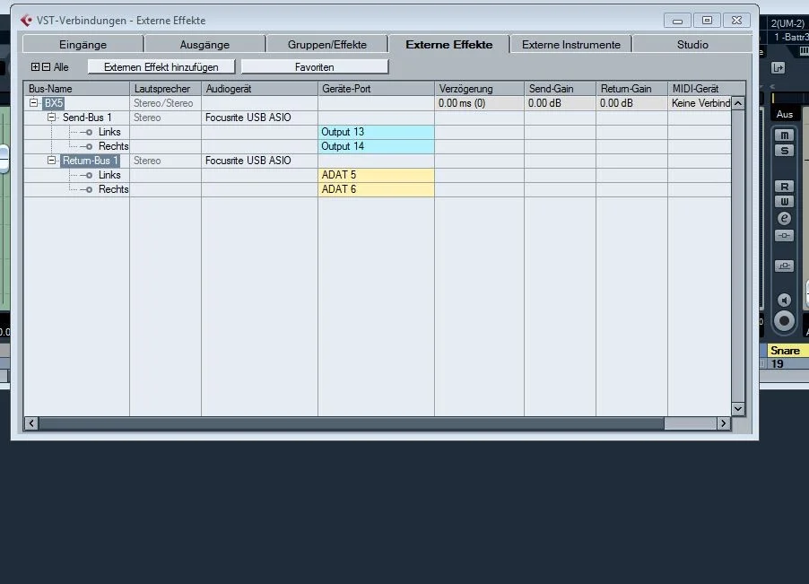

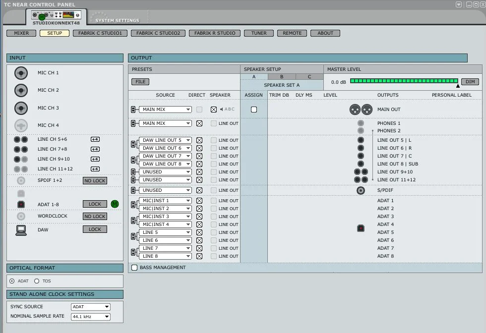

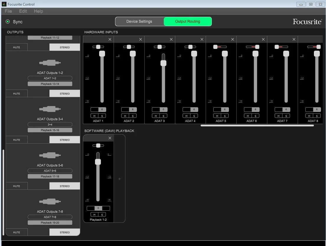

Hey Clemenserwe,
danke für Deine Antwort und entschuldige mein spätes Antworten. Die Maloche unter der Woche.
Ich hab es versucht und bekomm es denooch nicht hin.
Mein Hirn ist wohl nicht anständig geroutet.
Ich hab mal Screenshots von meinen Einstellungen gemacht und wär Dir megadankbar, wenn Du mal drüberschauen könntest, ob das so Sinn macht?
Ich wills einfach gern mal hinbekommen. :D
Ich hoffe, ich nerv Dich nicht zu Tode damit.
Danke DIr vielmals!
Viele Grüße,
Undress

Sorry,
jetzt muss ich aus zweierlei Gründen passen.
Von Focusrite kenne ich nur die (ältere) MixControl, nicht die von Dir verwendete Focusrite Control.
Die Software vom TC habe ich auch noch nie verwendet - da müsste ich jetzt rumprobieren (und Handbücher studieren).
Nerven tust Du mich damit nicht, schade dass ich Dir nicht weiterhelfen kann ...
