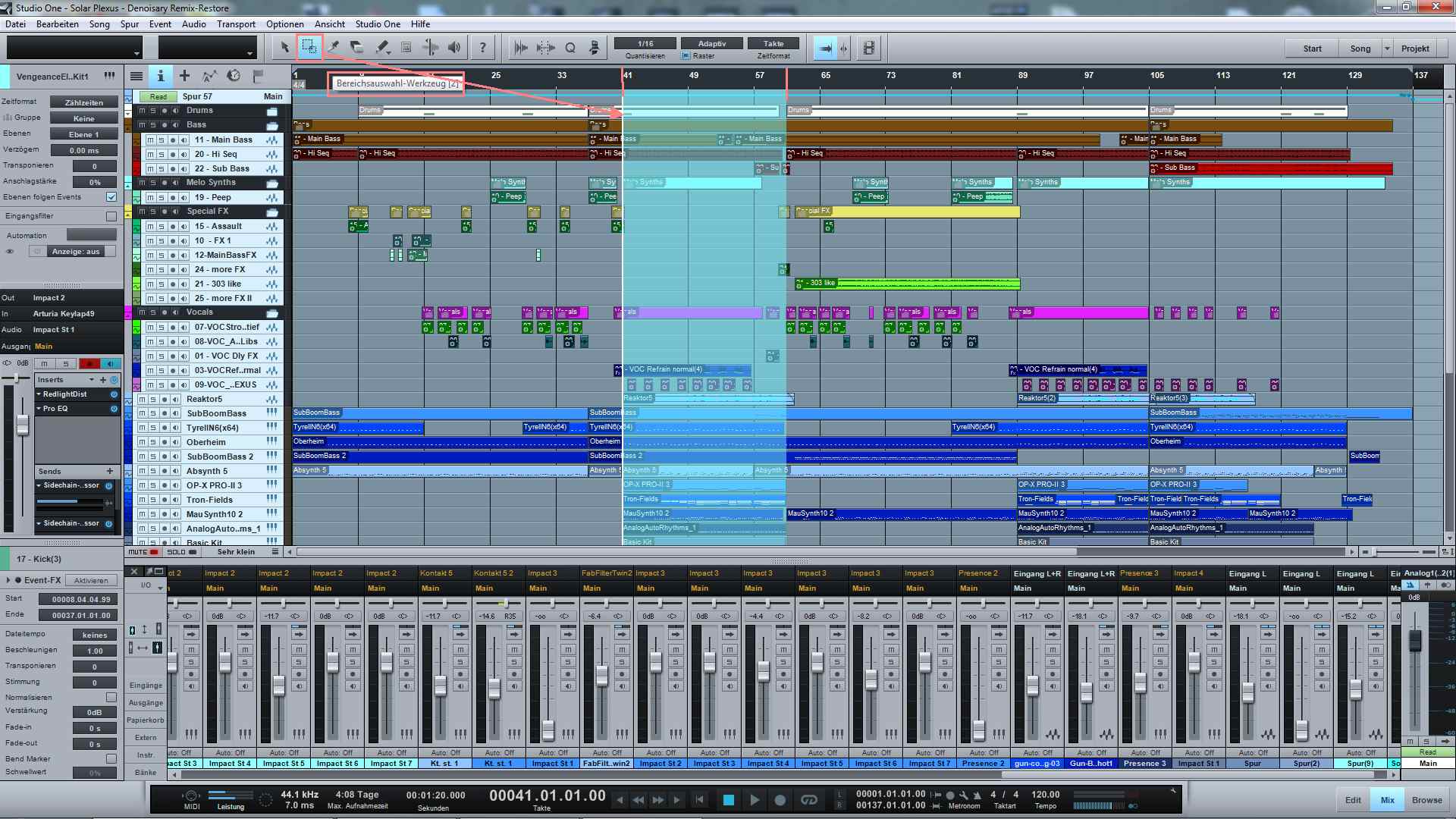

Moin, ich habe über die Suchfunktion nichts gefunden und im Handbuch auch nicht.
Ich habe einen Song über die Marker oben habe ich Verse, PreChorus und Chorus etc markiert.
So jetzt will ich den kompletten PreChorus löschen also alle Takte und das so das der Chorus direkt an den Verse rutscht und alle anderen Marker mit gehen, also Takte aus der Timeline löschen.
Wie geht das irgendwie habe ich es nicht gefunden. Was mir klar ist, das ich ale Audio/Midi daten so makieren kann und löschen kann, nur habe ich da dann eine lücke und habe keien lust das alles manuel wiederhin und her zu schieben.
Das gleich bitte auch mit einfügen erklären falls das geht, also einen kompletten Songteil mit Automation und co kopieren und irgenedwoe zwischen drin einfügen, geht das?

Mhm ich meine das habe ich gemacht, alles Makiert und gelöscht, da hat ja geklappt, aber die Takte sind nicht gelöscht worden nur alle Events in dem Bereich, oder habe ich nur nicht richtig makiert? muss ich später mal checken ich meine die Takte konnte ich oben nicht richtig makieren....
Bereich auswählen mit dem Bereichsauswählen Werkzeug. :)
Und dann Bearbeiten Bereich löschen.
So, ich habe es ausprobiert, hat soweit geklappt, bereich ist raus und der rest ran gerückt. Nur die Marker oben sind nicht mit gerückt geht das auch irgendwie?
