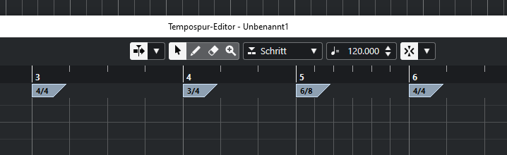

Hallo Zusammen,
ich nutze Cubase Elements 11. Ich nehme derzeit ein Stück auf welches im 6/8 Takt notiert ist. Es kommt jedoch ab und zu vor, dass ein einzelner Takt nur ein 3/8 Takt ist. Wie kann ich das in Cubase einstellen, dass zB Takt 7, 14 und 21 3/8 ist und der Rest normal 6/8?
Hoffe ihr versteht was ich meine.
Vielen Dank
VG Christian
Du kannst einmal pro Projekt eine Spur "Taktart" (Spur hinzufügen und dann entsprechend auswählen) anlegen und dort die Wechsel eintragen, dann ändern sich natürlich auch entsprechend die Zählzeiten.
In Cubase Elements gibt es leider keine Taktart-Spur. Aber man kann über das Menü Projekt bzw. mit STRG -[T] den Tempoeditor öffnen und dort nicht nur Tempo- sondern auch Taktartänderungen eintragen (Mit dem Stiftwerkzeug bzw. mit ALT-Pfeilwerkzeug direkt unter dem Lineal klicken).
