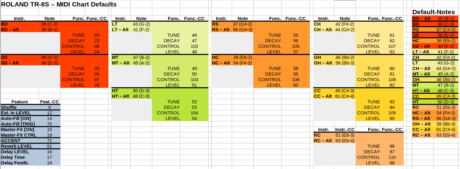

Das Default-Chart als vereinfachte Grafik:

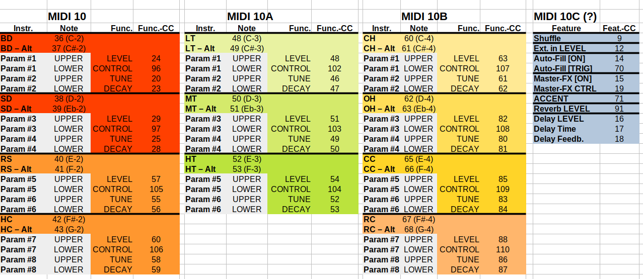

Wie man es zusammenstellen kann:
Wer - auf dem Deluge - Wert auf die farbliche Ausrichtung legt, sollte für die Notenbelegungen für "MIDI 10" und "MIDI 10A" umdrehen, da beim Deluge die dunkleren Farben im Verlauf oben sind.
Weitere Ansätze für die Noten-/ Instrumentenaufteilung sind gerne gesehen.
