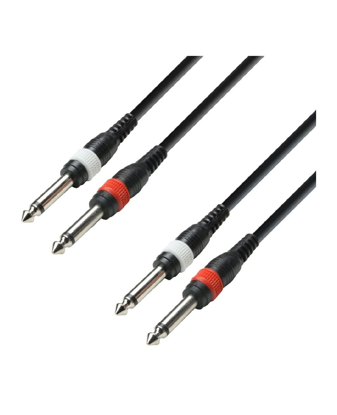

Die verwendeten Klinke kabel sind im Anhang.
Darf man das paar vielleicht nicht trennen und als einzelne Kabel benutzen?
