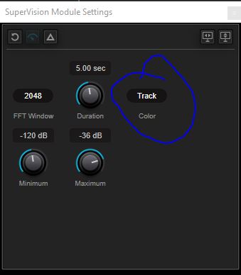

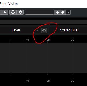

Die Farben in der Spektrometerdarstellung hängen von der gewählten Spurfarbe des Kanals ab, auf dem das Plug In insertiert ist.
Die Farben der anderen Module können über das jeweilige Zahnrädchen verändert werden, wobei es je nach Modul unterschiedliche Farbwahlmöglichkeiten gibt.

Hier wurden Sie geholfen :-) Vielen lieben Dank... endlich keine müden Augen mehr...
