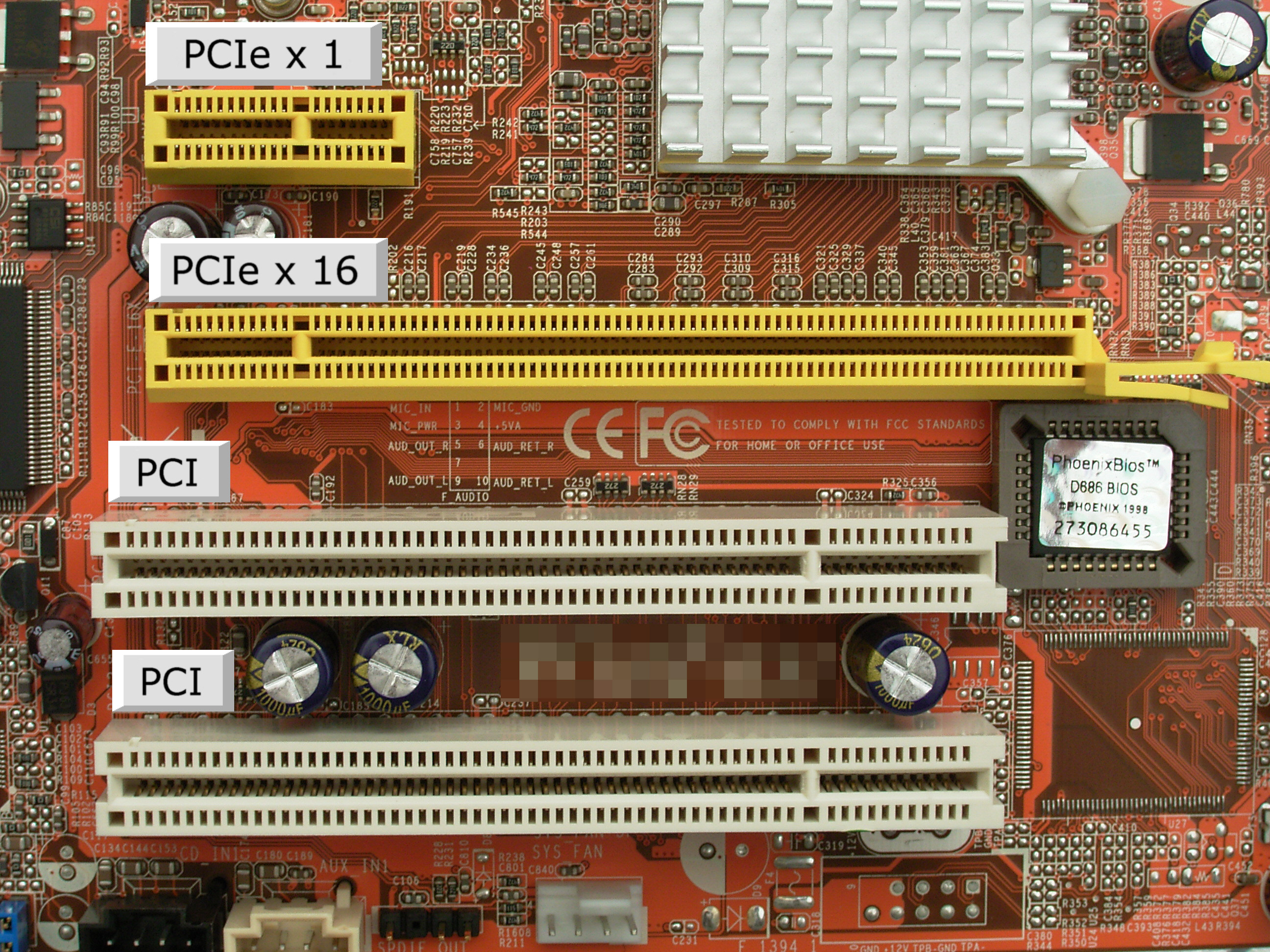

grundsätzlich gibt es bei dir auf dem mainboard wahrscheinlich zwei steckplatztypen für erweiterungskarten: PCIE und PCI, beide sind nicht miteinander kompatibel, deshalb bei diesem kürzel aufpassen
pcie (gibt es in unterschiedlichen ausführungen, kennzeichen ist, dass links ein kurzer steck-abschnitt ist, der nach rechts je nach pcie-typ um weitere steckabschnitte erweitert wird):
http://de.wikipedia.org/wiki/Pcie
da dein rechner aus dem jahr 2008 stammt, dürfte er den pci-standard 2.3 (mit 5 Volt) unterstützen (hat den kurzen steckabschnitt auf der rechten seite und links immer einen langen steckabschnitt); :
http://de.wikipedia.org/wiki/Peripheral_Component_Interconnect
auf dem photo hier siehst du die unterschiede:

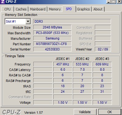

ich habe jetzt cpu-z runtergeladen. muss ich dabei auf den reiter "spd" klicken. habe ich mal gemacht und ein foto beigefügt. kann man jetzt hier sehen, welchen pci-steckplatz ich habe, den ich dem verkäufer vom online-musikshop mitteilen kann?
guck mal unter "mainboard", denn auf dem sind die steckplätze drauf

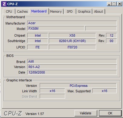

ich habe jetzt nochmal unter dem reiter mainboard ein foto reingestellt.
da ihr jetzt sehen könnt, was für ein pci-steckplatz ich habe, könnt ihr mir vielleicht ein paar empfehlungen geben, welche soundkarte ich am besten benutzen sollte. ist es für mein spezifisches system realistisch, eine soundkarte im 200 eurobereich anzusiedeln?
