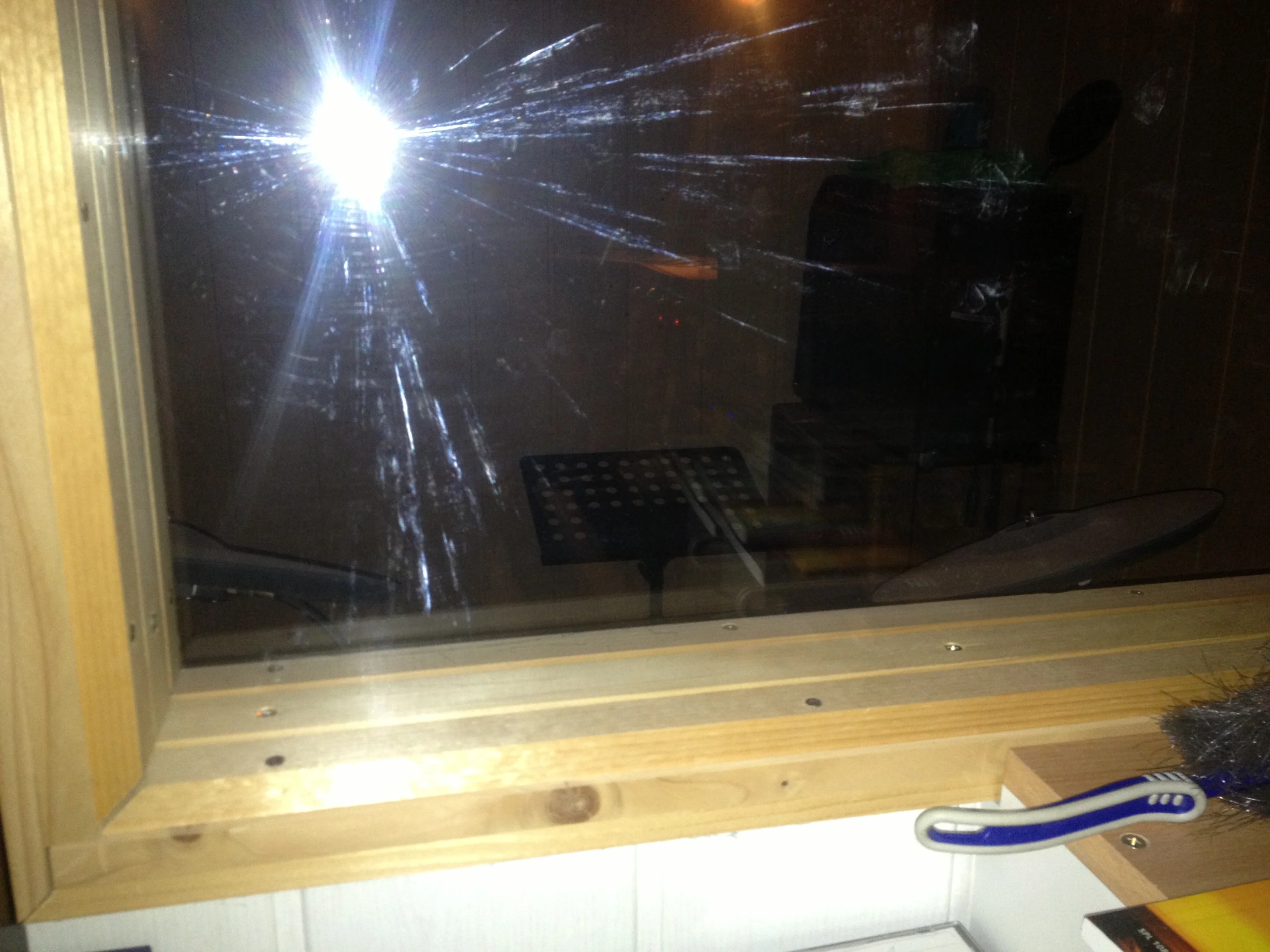

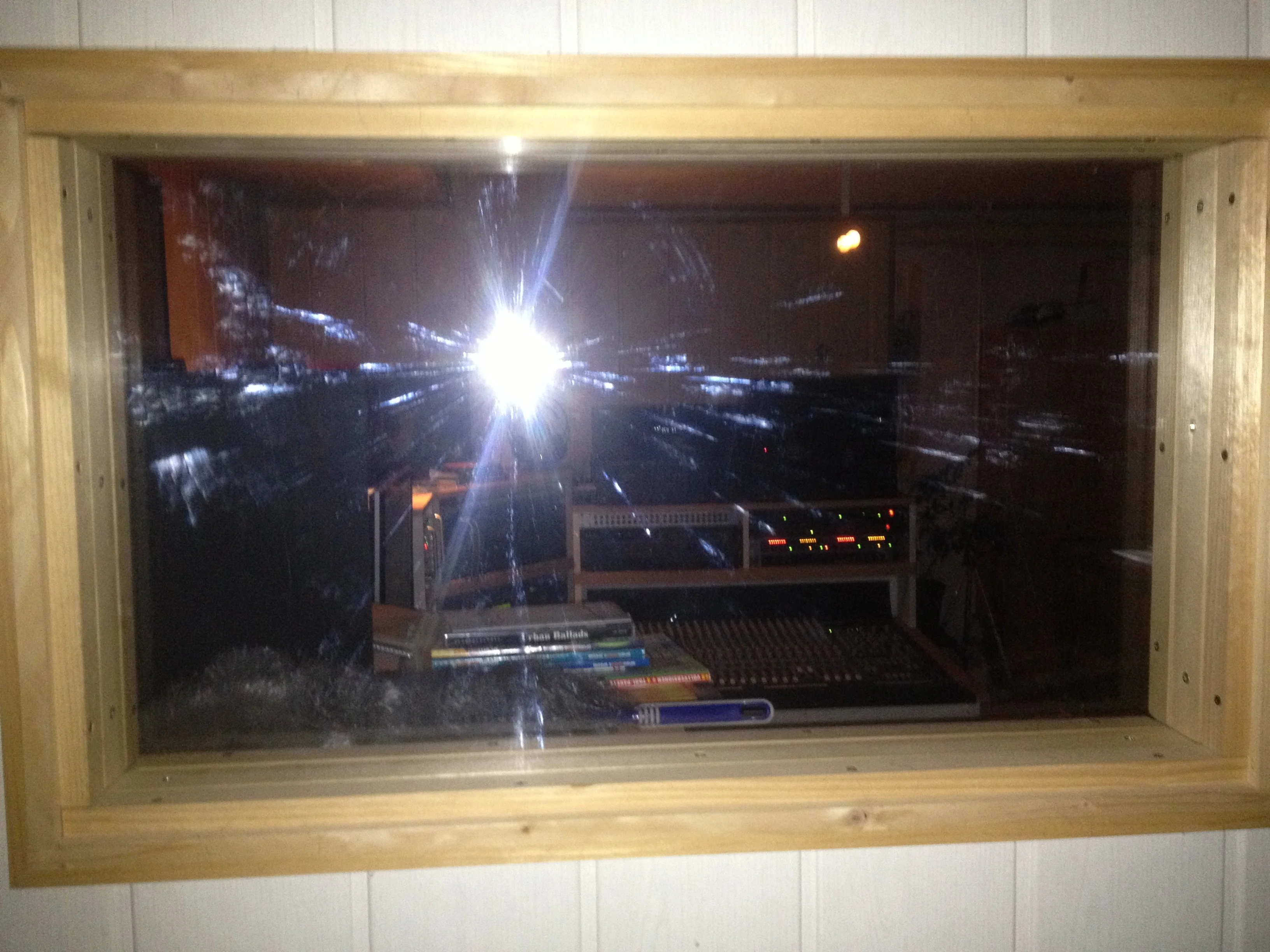

Ich habe mein Fenster mit 2 Plexiglasplatten realisiert. Also eine außen und eine innen. Die Platten haben ca. 5 cm Abstand voneinander. der Rahmen ist so konstruiert, daß ich nur ein paar schrauben aufdrehen muss und dann kann ich die Scheiben rausnehmen. Die sind jetzt 14 Jahre so eingebaut ohne daß ich jemals die Scheiben rausnehmen musste. Echte Glasscheiben würde ich nicht einbauen.
Mit etwas Überlegung und Geschick kannst Du dir sowas selbst bauen.
