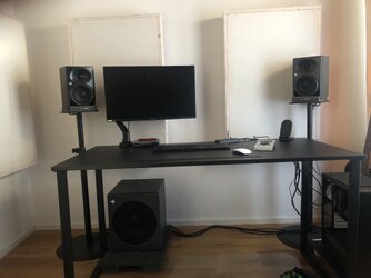

Hallo zusammen
In meinem kleinen Homestudio zuhause habe ich ein bisschen Platzprobleme.
Habe probiert mit einem Monitor zu arbeiten, aber das geht nicht deshalb kommt jetzt ein zweiter dazu.
Den Subwoofer musste ich deshalb unter den Tisch stellen. Kann man das so machen oder was würde mehr Sinn machen ?
Danke euch !

Kann man machen, aber möglichst in der Mitte.
Reaktionen: painkiller und Entone

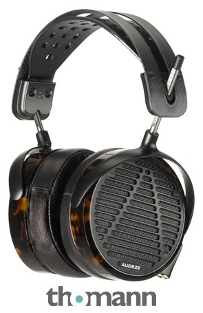

Sub in die Mitte. Und dann bitte noch diesen Kopfhörer kaufen:
Reaktionen: jet2
Au, diese schon wieder.^^
Reaktionen: adl, Manoloco und Entone
Nachdem tiefe Frequenzen nicht ortbar sind, ist der Standort relativ egal.
Aber steht er in einer Ecke, so wird das Signal verstärkt. Deswegen kann ich bei meinem Sub das Signal in 3 Stufen abschwächen.
Bei mir ist er mittig unter dem Tisch. Vorher war er seitlich und war auch o.k.!
Reaktionen: hanselmann und HannesMac
Problem ist die MA1 Software gibt als Auswahl nur rechts oder links aus ...Mitte ist nicht vorgesehen ;)
Ich habe diese Vorgabe ignoriert und mein 750 steht mittig. Alles bestens und sauberer Bass.
Ich habe deshalb einfach 2 Subs genommen. Stereo. Hab ich mir zudem Ständer gespart.
Reaktionen: painkiller und rocking.xmas.man

bei mir auch so, klappt
Meine Empfehlung:
REW
Dann den Sub an verschiedenen stellen unter dem Tisch aufstellen und Messen.
MDAT hier dann hochladen und bewerten lassen.
Ansonsten, ja mittig unter den Tisch kommt immer gut, was aber viel schlimmer ist finde ich den linkseitigen Monitor :D
Der zweite sollte dann natürlich vor der Messung unbedingt angebaut werden.
Wenn man der Physik glauben schenkt bewirkt die Platzierung vor einer Wand etwa +6dB, in einer Ecke +18dB.
Ansonsten ist es sinnvoll einfach die ideale Position ausprobieren. Eine Möglichkeit besteht darin, den Sub auf die "zukünftige" Hörposition zu stellen und dann den Raum "abzulaufen". Die Stelle oder die Stellen an denen der Bass dann am schwächsten ausgeprägt erscheint, eigenen sich als Aufstellposition. Oft müssen in der Praxis natürlich Kompromisse eingegangen werden.
Bei den Übergangsfrequenzen gibt es unterschiedliche Meinungen, die Dolby Labs "empfehlen" die 85 Hz(Standard), in der Praxis gibt es Vorteile wenn man die Trennfrequenz des Subs etwas darunter(70-80 Hz) einstellt, um Überlagerungen der Satelliten und des Subs im Übergangsbereich zu reduzieren/zu vermeiden. Selbst beim Thema Phaseninvertierung am Sub verhält es oft nicht so, wie man zunächst vermuten würde. Selbst bei relativ einfachen Aufstellvarianten, wo man vermuten würde, eine Phasendrehung führt zwangsläufig auch zu leichten Auslöschungen im Frequenzbereich und müsste akustisch in jedem Fall wahrnehmbar sein. Ist sie oft nicht. Auch hier gilt das Gehör muss entscheiden. Einfach mit geeigneten Musikstücken testen. z.B. Queensrÿche "Real World" hat im melodischen Anfangsteil einen sehr schön tiefen, klaren Bass.

@Entone: Achso, noch wegen der Kaufempfehlung. Wie will man mit einem Kopfhörer 5 Hz erreichen? Mir ist das ein bisschen ein Rätsel

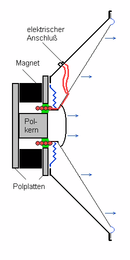

.. kleiner physikalischer Exkurs...
Der Konuslautsprecher besteht aus einem Antriebssystem, das aus einem Magneten und einer Spule besteht.
Prinzipbild Tiefton-Lautsprecher
Die magnetischen Feldlinien suchen den Weg des kleinsten magnetischen Widerstands und laufen deswegen gebündelt durch den Luftspalt zwischen Polplatte und Polkern, Im Luftspalt sitzt die Antriebsspule.
Wird die Spule von Strom durchflossen , dann bildet sich durch das Magnetfeld eine Kraft aus, die senkrecht zum Strom und senkrecht zum Magnetfeld läuft - also horizontal - nach rechts oder nach links. Die Membran (schwarz) wird dadurch nach links oder rechts ausgelenkt.
Soll Schall gleichmäßig und effizient von der Membran an die Umgebung übertragen werden, so sollte die abstrahlende Membran eine gewisse Größe aufweisen (wie eine Hochfrequenz-Antenne): Der Durchmesser der Membran D sollte bei symmetrischer Einspeisung etwa der halben Wellenlänge(Lambda) der Schallwelle entsprechen. Die Wellenlänge λ = c / f, wobei c die Schallgeschwindigkeit von 340 m/s ist und f die Frequenz in Hz ist. Zur Abstrahlung von 20 Hz wäre somit ein Lautsprecher mit Durchmesser von 1/2 * λ = 1/2 * (c/f) = 8,5 m wünschenswert.
Für 20 Hz wäre demnach eine Membran 8,5 Meter! - für 20 kHz wird eine von 8,5 mm wünschenswert. Deshalb werden beim Boxenbau in einer Box auch mehrere Lautsprecherchassis für unterschiedliche Frequenzen benutzt.
Auffällig ist: 8,5 mm Membrandurchmesser sind gut umsetzbar, 8 Meter nicht realistisch.
Schaut man sich die die am Markt erhältlichen Subwooferprodukte so an, wird aber schnell klar, umso größer die verwendete Membran, umso tiefer reichen die Subwoofer hinab. Unter 20 Hz kommen aber auch 15"/18" Lautsprecher mit abgestimmten Großvolumigen Gehäuse nicht...
Wie das dann die kleine Membran des LCD erreichen will und bis 5 Hz hinabreichen soll, würde ich gerne "physikalisch" verstehen, sofern es nicht nur ein Marketinggag ist. Abgesehen davon ist das ja schon Infraschall, den "hört" das menschliche Gehör ohnehin nicht mehr...Nur die wenigsten dürften den angegeben Bereich des menschlichen Gehörs zwischen 16Hz und 20 KHz des menschlichen Gehörs wahrnehmen können. Ich würde in der Praxis davon ausgehen, dass sehr viele im Bereich zwischen 20 Hz bis 16 KHz hören können, junge Menschen bis 18 KHz....
