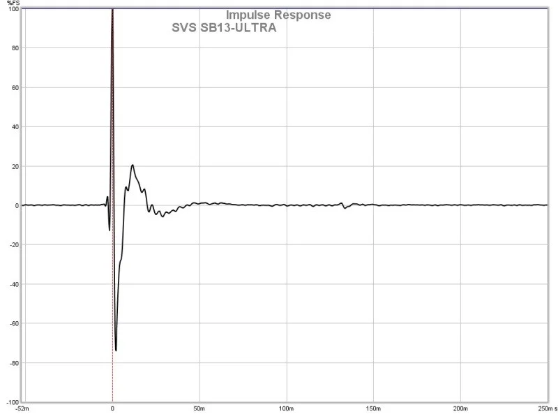

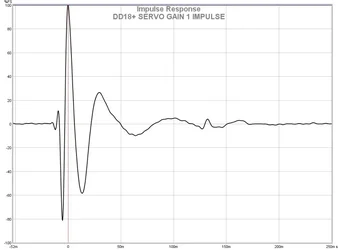

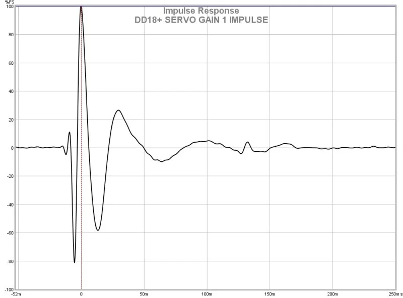

dieses technische Detail ist mir konkret nicht bekannt, vermutlich schon, aber sehr tief (unter 25Hz) und mit erstaunlicher Präzision. Weiter unten die Impulsantwort des SB13-Ultra verglichen mit die des Velodyne DD-18+.
Der Bass ist sehr trocken und tief (naja, falls der Raum da mitmacht ...), hat enorme Pegelreserven mit gleichzeitig sehr geringen Verzerrungen.
Ganz nach meinem Geschmack!

Der Velodyne hat durch die grösere Membrane aber auch mehr Masse, die erst mal gebremst werden muss.
Der SVS sieht ja sehr Impulstreu aus.
Aber die Endstufe muss ganz schön schieben um in einem geschlossenen Gehäuse diese Pegel um die 25 Hz zu erreichen.
Mich würde mal interessieren um wieviel dB die um 25Hz mit dem DSP angehoben haben.
