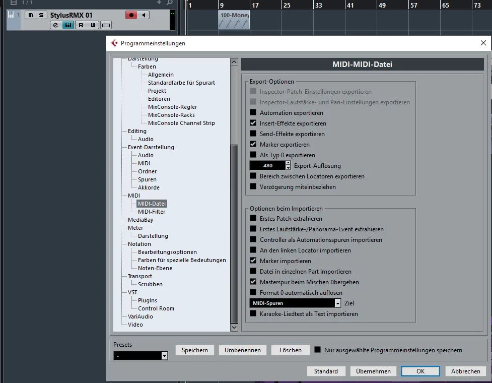

Ich habe da ein kleines Problem und bevor ich das Teil deinstalliere und mühselig wieder alles draufspiele, möchte ich hier nochmals schildern. Ich habe Dr.Google bemüht und meine Frau weiss im Moment auch nicht weiter.
Ich habe 2 PCs WinX und C8, Stylus RMX in der aktuellsten Version. Zuhause funktioniert die Drag&Drop Geschichte einwandfrei, im Studio will es nicht. Ich kann das File wohl packen und auf der Timeline positionieren, jedoch wird kein MIDI-Event kreiert, alsbald ich die Maustaste loslasse. Die Timeline bleibt einfach leer.
Ich habe meine MIDI-Settings angehängt und diese auch im Studio kontrolliert. Soweit identisch, nur funktioniert es nicht wie gewünscht.
Hat jemand eine Idee? Wäre sehr verbunden wenn mir jemand den richtigen Hinweis geben kann.
Dank und Grüsse
Manolo

Ich bin mir sicher, dass da der import nicht funktioniert. Es werden auf dem Studiorechner auch keine neuen Spuren angelegt. Das Verhalten ist mir bekannt wie Du es schilderst. Wäre mir auch wesentlich sympathischer, als die Null-Ergebnis Variante, wie ich sie jetzt vorfinden habe :/
Zuhause interessiert es die Kiste nicht ob ich Instrumenten oder MIDI Spur verwende. Funktioniert anstandslos in beiden Varianten.
Ich kann Rmx lediglich per MIDI antriggern. Eigentlich funktioniert sonst alles bestens, nur eben das Drag&Drop ned.
Das Pic im Anhang zeigt die funktionierende Variante. Vielleicht habe ich ein Setting oder einen anderen Menüreiter übersehen?

Bist Du sicher? Mir ist mal aufgefallen, dass durchaus ein Midi-Event kreiert wird, jedoch nicht zwingend auf der Spur, auf der ich es haben wollte. Die Events wurden auf eine (neue?) Midispur gelegt - meist ganz unten in der Spurliste.
Das hat mit der Funktion "Format 0 automatisch auflösen" in den Programmeinstellungen zu tun.
Ist dort ein Häkchen gesetzt, erzeugt Cubase eine neue Spur.
Hatte das "Problem" auch mal. ;)
