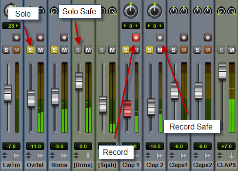

gern:
mit "Solo Safe" ="Solo ablehnen" kann man definierte Spuren unabhängig immer in den Solo-Zustand versetzten, egal ob man in allen anderen Spuren solo oder mute schaltet.
Diese Funktion ist z.B. sehr nützlich beim -> Mischen:
So kann man z.B. die Drums und die Bass-Spur in den Modus "Solo ablehnen" versetzen (die sind also immer im Signalweg vorhanden, werden also quasi "gesperrt"!), und in allen anderen Spuren völlig frei und unabhängig das normale solo/mute anwenden.
Ich benutze das wie gesagt sehr oft.
Also Beispiel zum schnellen Ausprobieren: Logic/Cubase/Nuendo/ProTools usw. haben den "Solo Safe Mode" schon lange. Feine Sache!
oder geht das in S1 doch nicht?
kann ich mir nicht vorstellen...
kleines Beispiel anhand ProTools (hier für "Solo Safe" und "Rec Safe"!)

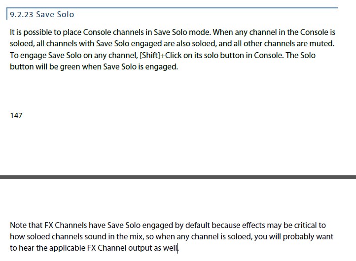

Wenn die Funktion, wie hier im Handbuch beschrieben NICHT funktioniert, bitte nochmal melden.
Aber bitte erst wirklich ausprobieren!
Und dann die genaue Versionsnummer "des Kollegen" angeben.

Das war mehr für die Funktion "Save Solo" gedacht.
