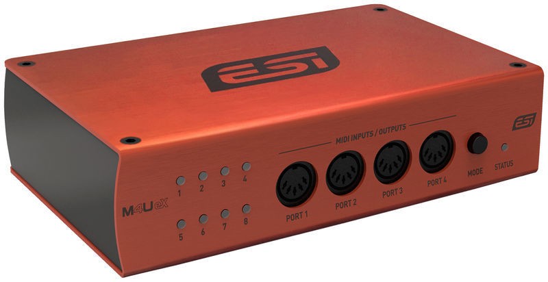

Midi- Interfaces gibt es auch heute noch:

Am einfachsten - um alles einzusetzen - wäre vermutlich ein Midiinterface - aber evtl. haben manche Geräte nur USB-Midi?
