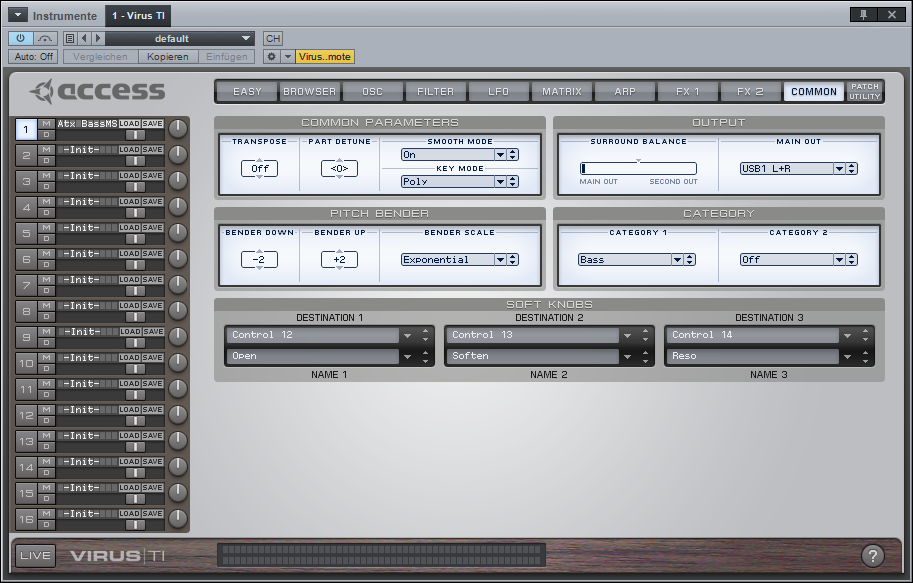

Als OS habe ich Windows 7 x64 und als DAW Studio One als x32 und x64.
Installiert habe ich auch einige VST-PlugIns jeweils in der 32er und 64er Version (wenn vorhanden).
In beiden Versionen kann ich (im Song) den Virus auf eine Spur ziehen und im Controller/Browser eine Klangfarbe auswählen, welche auch im Virus selbst erscheint.
Angeschlossen habe ich das RME und den Virus nur über USB.
Ich weiß leider nicht welche Information davon genau wichtig sind, sollte aber etwas fehlen reiche ich diese gern nach.

Ok, das Setup sieht absolut korrekt aus. (hier vom Virus-User-Mitarbeiter bestätigt).

ich bin jetzt gerade nicht bei mir im Studio, aber bei mir ist der virus als vst3 und vst 2 version unter Instrumente zu finden.
ziehst du die vst3 version zB. ins arrangement, hast du den virus mit der Plugin controll software zur verfügung.
um damit midi Signale (Noten) einzuspielen ist der virus bei mir als "virus synth" als Eingabegerät angemeldet.
im Virus unter midi Einstellungen: local on
Ich glaube beim Gerätetyp in S0ne liegt bei dir der Fehler. (virus remote)

Ich habe jetzt wie vorgeschlagen die Eingabe (Empfangen von) von Virus TI Midi auf Virus TI Synth geändert und es scheint zu laufen.
Super danke.
Ich kann sogar den Virus als Midi-Tastatur für die anderen Software-Geräte verwenden.
