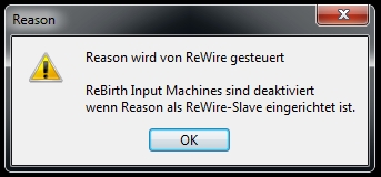

Also ich komm da nich weiter.
Laut Anleitung hab ich alles gemacht. Aber dann kommt diese Fehlermeldung hier. Und ausserdem kann ich immernoch nicht irgendeinen beliebigen Kanal aus Studio One zu Reason routen. Wie auch? Es gibt ja keine Reason Auswahl in der Outputliste.
Vielleicht ist ja da jemand von euch experimentierfreudiger und kriegt eine Lösung hin.
