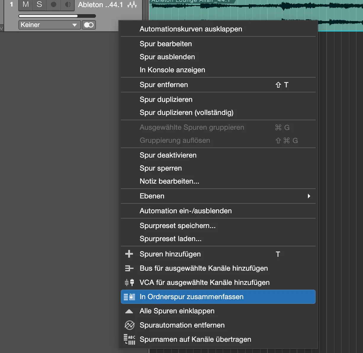

Eigentlich kein Problem. Über Rechtsklick auf die Spur geht ein Menü auf:
da wählen, was es sein soll. Duplizieren oder mit vollständig. Bei der Version werden alle Plugins und Einstellungen mit kopiert. Da könnte auch der Fehler liegen. Gruppen Zugehörigkeit wird mit kopiert. Zum unabhängigen Editieren die Spur aus der Gruppe nehmen.

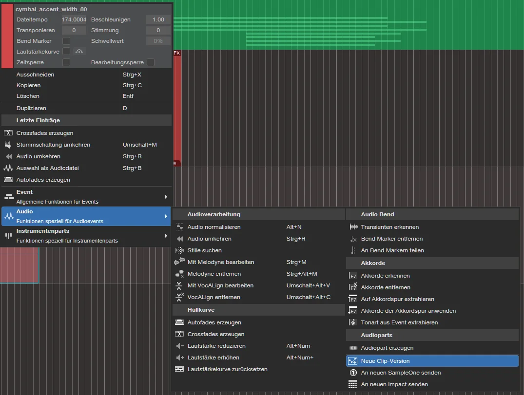

Da gibt es eine Funktion dafür, die heißt "Neue Clip Version". Damit erzeugt man eine virtuelle Kopie des Clips mit der man dann unabhängig arbeiten kann. Wenn man es häufig braucht kann man sich das auch auf einen Keyboard Shortcut legen.
Reaktionen: JW_
Jap, das meinte ich oben in Post#2. Hatte nicht mehr aufm Schirm dass das auch direkt im Kontextmenu des Events geht. Das waer dann definitiv schneller als bouncen oder durch den Browser klicken.

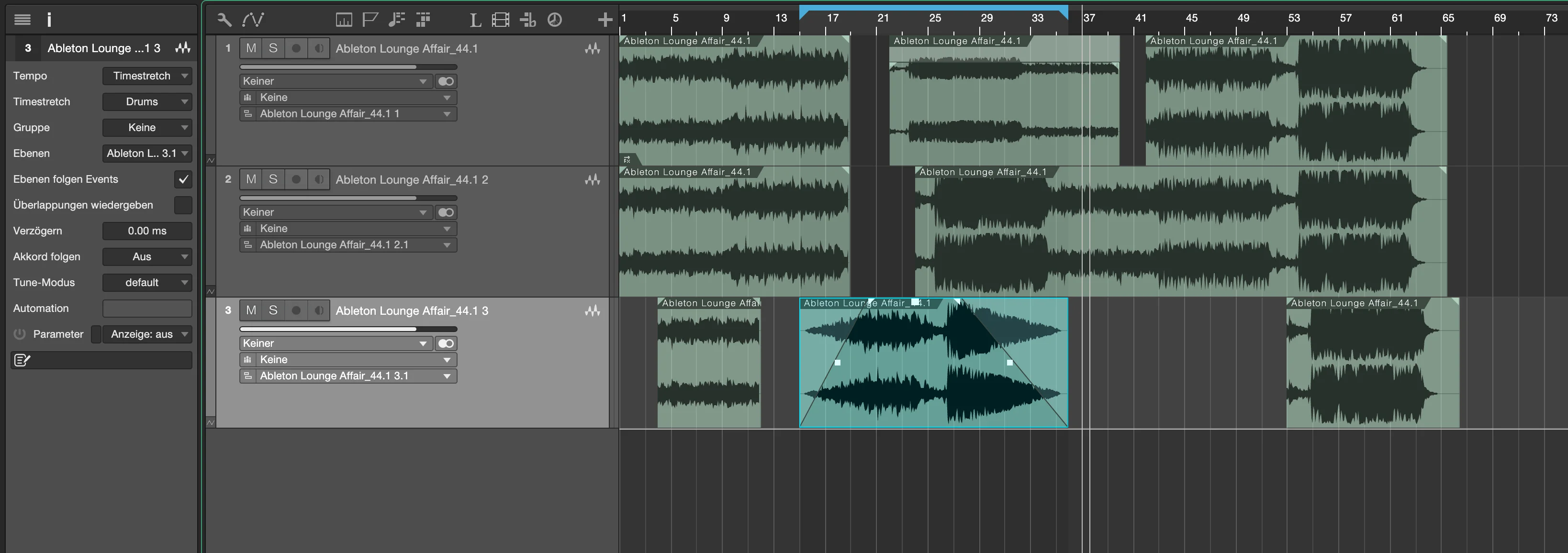

Ich weiss ja nicht, wie Du das machst. Bei mir sind da unabhängige Spuren, mit denen ich tun und lassen kann was ich will. Mit den Kanälen selbst, also Plugins rein oder was auch immer und auch mit den Events:
Drei Kopien. Auf jeder was Editiert. Unterschiedlich noch dazu. Eine mit Melodyne im ersten Event. Die ganz oben. Dann Clip Gain auf anderen, unterschiedlich geschnitten und an unterschiedlichen Positionen, Auch mal ein Fade drin.

Okay, also der Audio Clip, der Audio Schnipsel den man z.B. aufnimmt und dann hinterher bearbeiten kann. Letztlich repräsentiert das die Audio Datei auf deiner Festplatte. Alles was du mit diesem Clip anstellst wirkt sich erstmal auf alle Kopien von diesem Clip in deinem Song aus. Dazu zählt z.B. Time Stretch, Clip Gain Envelope usw. Das hat den Sinn, dass man bestimmte Bearbeitungen nicht doppelt und dreifach machen muss. Das hat also erstmal nichts mit der Spur zu tun. Diese Bearbeitungen sind aber "nicht destruktiv", das heißt dass die Original Datei immer noch erhalten ist und man seine Bearbeitungen jederzeit wieder entfernen kann.
Manchmal möchte man aber genau das was du jetzt brauchst und zwar auf dieser unteren Ebene eine Kopie des Clips anders behandeln als das Original. Und dazu kann man eben eine neue Version des Clips erstellen. Einfach rechte Maustaste auf einen Clip und dich durch das Menü durchhangeln, dass ich oben im Screenshot gezeigt habe. Das passiert dann alles innerhalb der Software, es wird nur rein virtuell eine Kopie erzeugt und keine Kopie der Datei auf der Platte. Das spart dann etwas Platz.

Sorry, ich glaub wir haben uns missverstanden. Sachen wie Melodyne und Event Gain arbeiten auf Event Ebene, ich meinte Clip Ebene. Ich hab mal nen Screenshot (ich muss den jetzt grad da unten lassen, Asche auf mein Haupt) vom Unterschied gemacht. Die untere Synth Spur is ne Kopie der oberen, beide arbeiten auf dem gleichen Clip (aussagekraeftig benannt mit 10_Synth01 drueben im Pool im Browser), deswegen ist das Clip Gain (die Linie in der Mitte durch die beiden Events) identisch aber das Event Gain in der unteren Spur unabhaengig von der Oberen.
Ist glaub ich vergleichbar mit Automation und Modulation in Ableton* Live, soweit ich weiss hat man da die Modulation und das Warping und diesen ganzen Krams auf dem Clip und kann dann die Intensitaet der Modulation mit Automation auf Track (oder Event? kenn mich mit Live nich so gut aus) -Ebene steuern.
