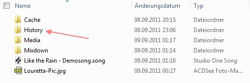

Zur Lösung bzw. um das ganze Zukünftig zu umgehen, gibts mehrere Möglichkeiten. Ersteinmal hast du normalerweise in deinem Songordner einen Unterordner "History". Dort sind alle deine Autosafes drin aufbewahrt. Es könnte helfen, dort nach einer geeigneten Vor-Crash-Version zu suchen.

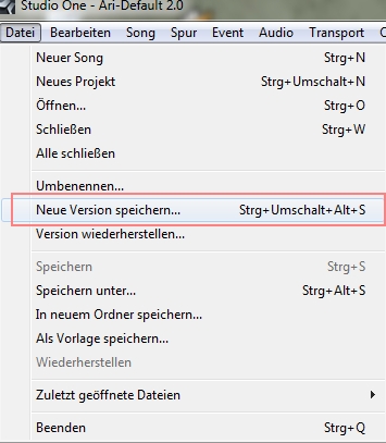

Sicherste Methode ist natürlich gelegentliches Abspeichern in neuen Versionen. Dafür gibt es im Menü sogar einen Eintrag. Ich weiss von anderen S1 Usern, dass sie den megakomplizierten Shortcut geändert haben, und zwar in das normale SAVE. sprich: STRG+S. Das geht superfix und man hat niemals den Verlust eines gesamten Songs.

Mir war der 'History' Ordner gar nicht präsent und siehe da, da ist eine Version drin von kurz vor dem Absturz, die sich sogar öffnen läßt (dauert zwar ewig, aber es geht)! Sogar Teile des Bläserarrangements sind noch da.
Und ja, "Neue Version speichern" wird ab jetzt zur Pflicht.
