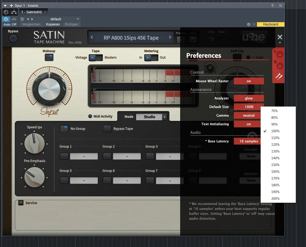

U-he Satin kannst du in Stufen bis auf 200% vergrößern, denke mal das gilt auch für deren anderen Plugins.

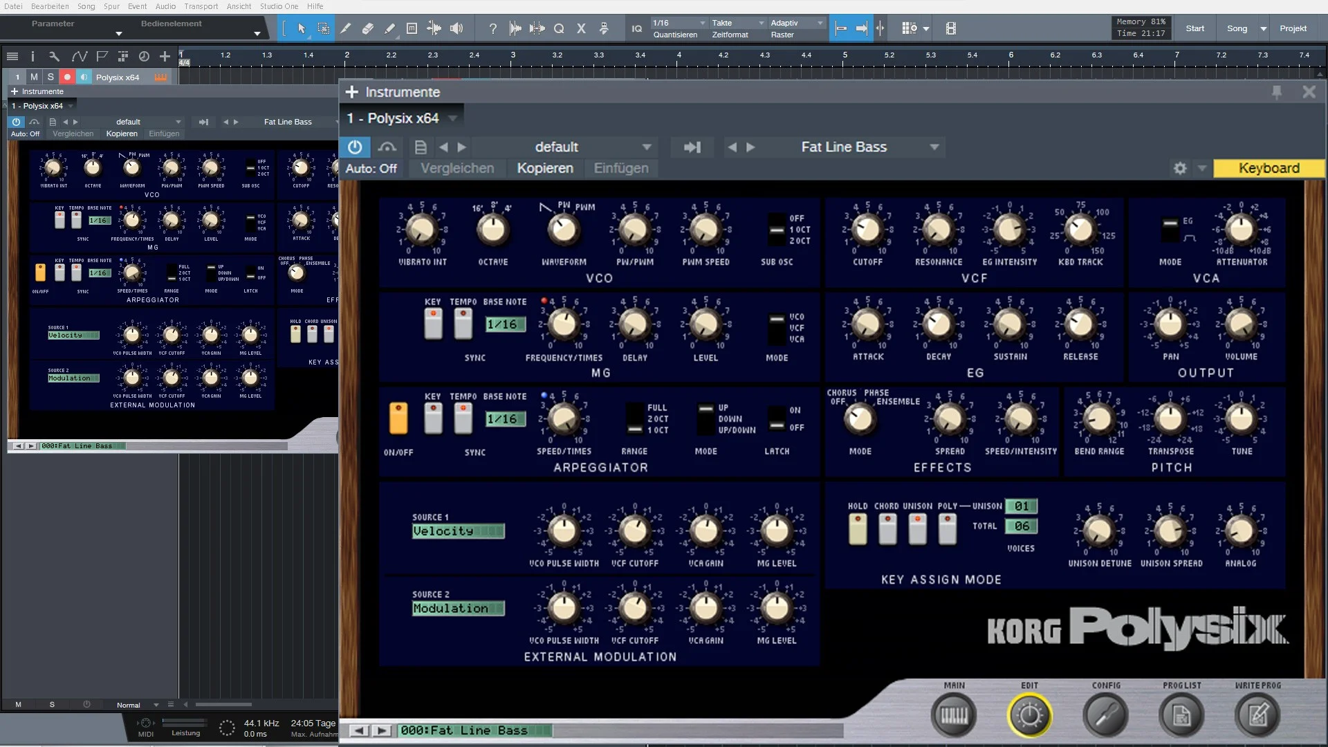

NorthernDecay, finde deine Idee gar nicht so schlecht. Du meinst, dass S1 wenigstens bereitstellen könnte, dass man Plugins innerhalb der DAW zoomen kann, auch wenn darunter die Schärfe erheblich leiden würde, man würde vermutlich wenigstens mehr erkennen.
Einfach ähnlich der Bildschirmlupe von Win. Habs mal mit nem Korg Plugin versucht und das scheint tatsächlich halbwegs zu funzen.
Wenn ein Hersteller das also nicht bereitstellt, vielleicht so. Natürlich ne "Notlösung", könnte aber machbar sein.
Links Original (eigentlich nicht skalierbar), rechts meine (Photoshop) Vergrößerung:
:D Du zitierst mich aber aus dem Presonus Forum, da kommen dann aber einige hier nicht mit ;)

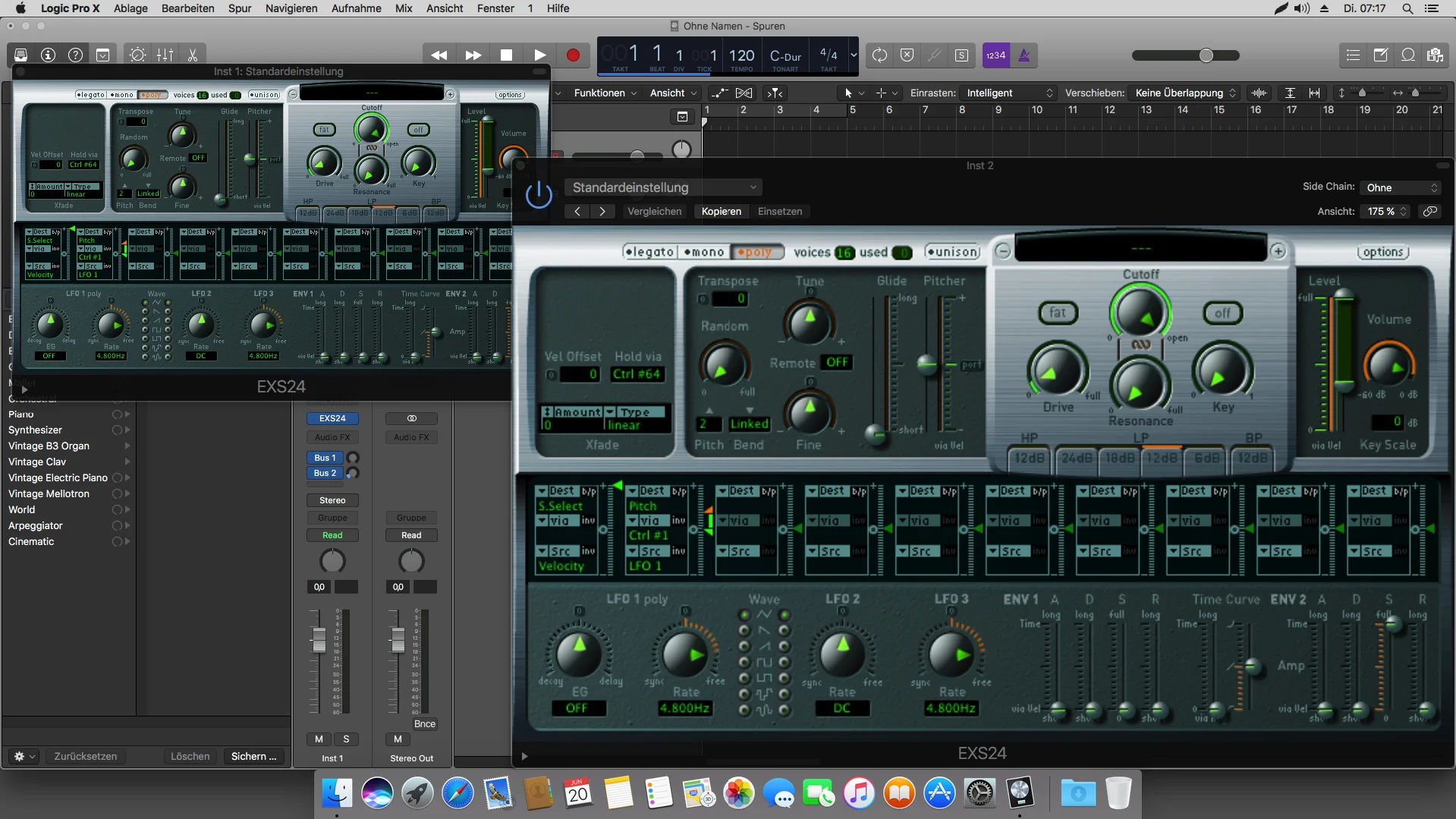

Wie wäre es wie in Logic? Dort gehen (zumindest die internen) Plugins auf doppelte Größe:
Meine, die wurden dann teilweise aber pixeliger (?)
Gibt es diese Funktion denn noch in LX3?
Wobei ich mir jetzt nicht sicher bin, ob da nicht auch das gesamte Fenster mitskaliert wird.
Logic ist etwas länger her, dass ich damit arbeitete.
ja, quasi wie in Logic, nur halt wahlweise für alle Plugins. In Logic sieht dann der olle EXS24 auch pixelig aus, aber ist trotzdem noch angenehmer als "zu klein". Die Pluginleiste an sich muss ja nicht mit skaliert werden, nur so, wie momentan auch bei zb. Arturia* Plugins.

Kannst du bitte mal nen Screenshot vom Logic ESX oder was anders AU Plugmässiges machen, mit doppelter, dreifacher etc. Vergrößerung? Meine du hast doch Logic noch am Start per Hacki?
es gibt nichts Aktuelles als Pic im Netz darüber zu finden zu diesem Thema.
Sorry etwas verspätet, hatte den Rechner nicht hier.
Links der EXS24 mit 100% und rechts mit 175% Größe.
Im Gegensatz zu Logic schon bissel unscharf, aber nicht sooo schlimm.
Ich denke schon, dass man das bis zu einem gewünschten Faktor "zoomen" kann, um das Größenproblem etwas einzuschränken. Die DAW Hersteller müssten das nur so einbauen, dass man eben auch "Fremdplugins" nach Bedarf zoomen könnte. Möglich wäre das wahrscheinlich.

danke dir! etwas pixelig, aber durchaus annehmbar, finde ich. könnt man gut mit leben.
