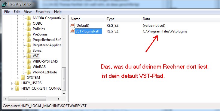

Es gibt einen Default-Ordner für VST-Plugins im System.
Dieser wird von Studio One ebenfalls als default benutzt. Hast du den jedoch vorher schon mal geändert, zb mit einer anderen DAW, musst du ebenfalls in diesen installieren.
Den momentanen default-pfad findest du unter: regestry-eintrag:
HKEY_LOCAL_MACHINE\SOFTWARE\VST\VSTPluginsPath
Dort legst du deine Plugins ab und dann passt das.
Hat die Artist Version VST-Support?
Ari !! Du bist der Beste !!
Es läuft !! ( und ich hab immer bei der Install den Ordner gewechselt :D )
