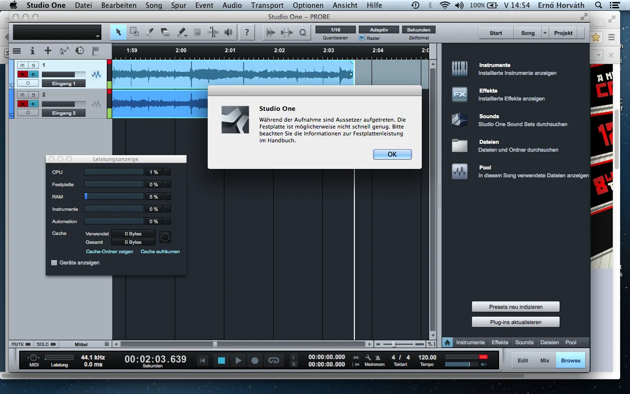

HI!
(studio one, 2.5, mac, ssd)
seit wann habe ich SSD, S1 ein FEHLER bei aufnahme :
mein Harddisk zu langsam!
Mit Firewire lauft problemlos.
Was ist die Wahre?

Sollte bei einer SSD eignetlich nicht passieren, aber nimmst du auf die Systemplatte auf? Das sollte man so oder so vermeiden, und ich denke, durch eine evtl. langsame Anbindung der Platte am Mainboard kann da ein Flaschenhals entstehen, der diesen Fehler verursachen kann.
Ist SSD für Daten, die viel bewegt werden, nicht ohnehin die falsche Entscheidung? Ich meine, SSD ist eher für die reine Systempartition (also auch ohne Swap, sofern vorhanden) geeignet, wo nach dem Booten (hoffentlich) nicht mehr allzu viele Zugriffe nötig sind.

Die Aussage, dass es über Firewire klappt macht mich hier etwas stutzig. Was genau ist hier über Firewire angeschlossen? Das Audio Interface oder eine externe Platte? Ein paar Angaben zur Konfiguration des Systems wären hilfreich (wieviele Platten? Wie sind diese angeschlossen? Wenn möglich in ganzen Sätzen...).
Angesichts dieser zwei Spürchen, kann es sich ja wohl kaum um ein "normales" performance Problem handeln.

Wirklich meine Problem : S1 warum kann nur kurze Zeit Aufnahme machen für SSD (2 mono Spur)....
und Logic 9 auf 16 Spur fast ohne Ende?
Mein SSD ein Woche alt, ALLES viel schneller. Auch photo und Video
Bei S1 Aufnahme habe ich Tascam* oder Firepod oder Apogee,
Mache nur akustik Aufnahme mit Mikro..
Von MacBook raus: FW800-FW400 kabel, FW mobil Haus, 250GB HDD, 5400 rpm.
S1 abspielt alles, egal ob von HDD oder SSD, alte Aufnahme sehr schnell mit (wenig effekte weil bei mir nur akustisch) bereit und spielt ohne problem.
NUR Aufnahme will nicht machen auf SSD!

Update auf 2.5.1 und die Sache ist gelöst!
Ich hatte das gleiche Problem auf meinem MBP und 2.5.1 hat einen Fix für das Problem (steht auch in den release notes).

Ich hab das Problem mit meinem iMac auch (Fusion Drive).
2.5.1 läuft nicht, Aufnahmen sind nicht möglich.
2.0.7 läuft dagegen hervor ragend ...
Im englischen Forum gibt es zu dem Thema auch Meldungen.
