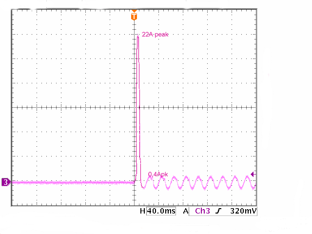

Der Impulsspitzen Schutz ist ne gute Sache, selbst ein kleines Laptop kann die Sicherung durch solche Spitzen auslösen wenn man sich eine Steckdosenleiste mit Glimmlämpchen Schalter von zb Ikea kauft, das kommt aber auch auf den Automaten an der das Ganze absichert und man genau den Spitzenwert trifft beim ein/ausschalten.

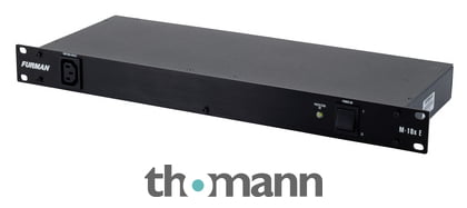

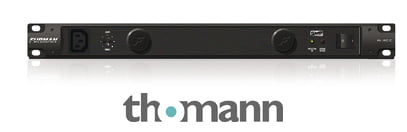

Von den 2 Furman die ich gepostet habe - den Überspannungschutz hat der billigere auch.
Der Teurere ist einfach sensibler (sagen sie).
Auch eine gute Brennenstuhl Steckerleiste hat einen Überspannungsschutz der diese kleinen Spitzen abfängt indem er dann auslöst.
Und mit kleinen Spitzen ist eben das gemeint was intern passieren kann - heißt so Schalter Geschichten usw die du nennst.
Ist das richtig?

Zu dem nochmal:
Ist das richtig?
Es gibt halt billige Netzteile die sowas verursachen können.
Ansonsten wird das jetzt auch zu Spezifisch, da müsste man mehr in die Materie eintauchen, sich über Induktion, Kapazitiven Widerstand und Blindströme unterhalten, das sind so Faktoren die mit einfließen um das Ganze zu glätten bzw Gesund zu halten.
So gesehen, ja es schützt das Netz vor zurückführende Spannungsspitzen.

Oh sorry ich habe die Frage etwas missverständlich formuliert.
Mir ging es nicht darum was genau diese Spannungsspitzen auslöst.
Ich wollte wissen ob der beworbene Überspannungsschutz einer Brennenstuhl Steckerleiste, des günstigeren Furman und des etwas sensibleren Furman für diese Spannungsspitzen da ist?
Nein, das ist falls mal ein Blitz oder sonstiger Überspannungen vom Netz ausgehend in die Steckerleiste geht, ob der bei Spannungsspitzen vom Netzteil ausgehend auslöst ist mir nicht bekannt, bzw könnte es sein das es diesem Überspannungsschutz bei der Brennenstuhl nicht Juckt, da ist die Furman drauf ausgelegt.
  • #67
Beide oder deiner Meinung nach nur der teure:

Beim Einschalten von Geräten entstehen keine Spannungsspitzen.
