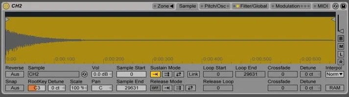

@ sixten , den Sampler mein ich:
Man sieht jetzt natürlich nicht die Einstellungen der Envelopes.
Aber bei diesen Einstellungen von Sustain Mode und Release Mode und das auch noch ohne Snap wird es an den Nulldurchgängen liegen.
