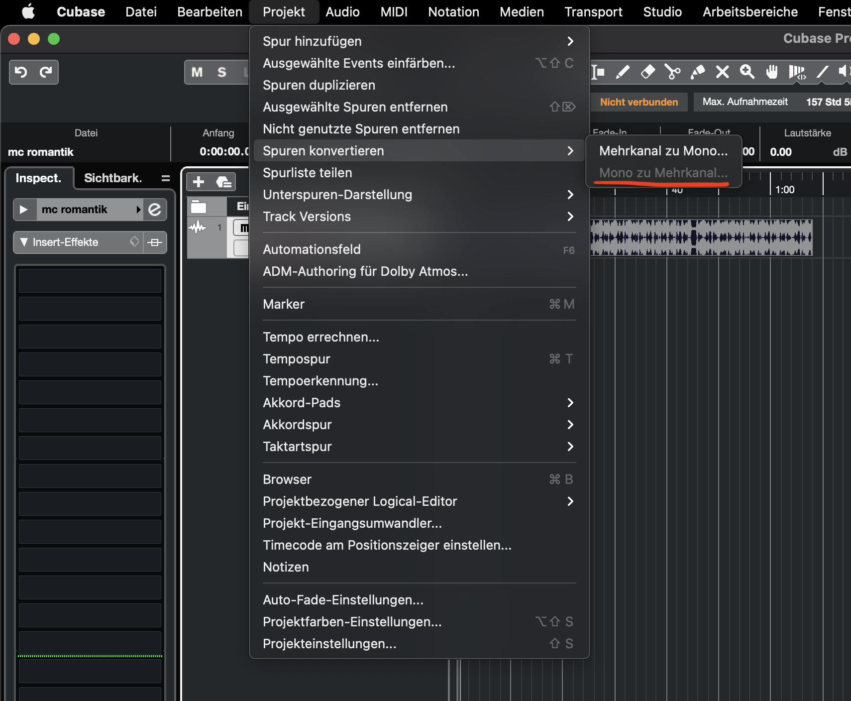

Grad nicht sicher, ab welcher Version das rein gekommen ist:
