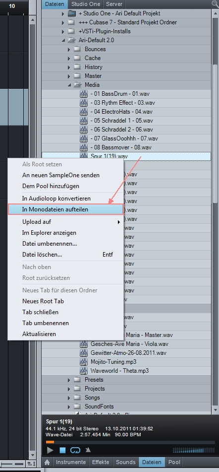

hallo ich brauche dringend die Funktion wie ich aus einer stereo spur die zwei Mono spuren rechts und links seperieren kann. Oder deren Lautstärke unteschiedlich pegeln kann.
Habe im Handbuch auf die schnelle nix gefunden. vielen dank
Andy
Dieses Thema gab es hier schon mal.
Ich auf die schnelle würde es jetzt so machen.
Die Stereospur Doppeln, sprich kopieren (2 Stereospuren) die erste Stereospur auf Links pannen und die zweite Spur auf Rechts pannen und die jeweiligen gepannten Spuren auf 2 separate Monospuren aufnehmen
oh man, ich immer mit meinem Cubase ;) - Sorry, kommt davon wenn man nicht alles liest ;)
super, danke
