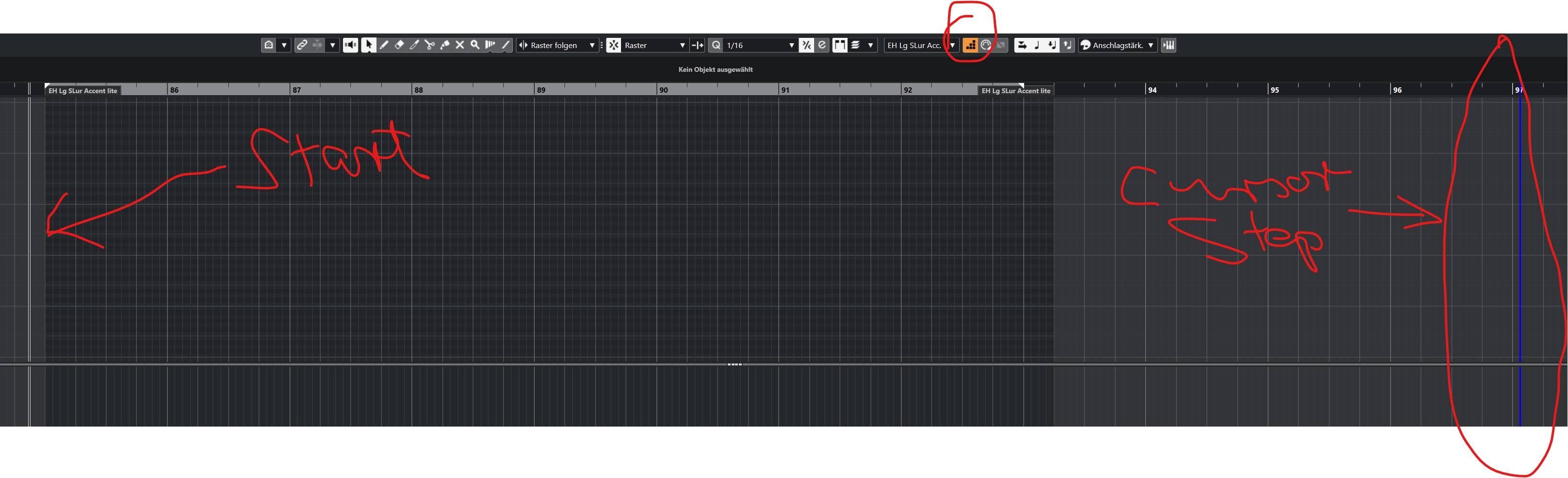

Jetzt will ich einmal in heiliger Zeit Stepinput benutzen und mir ist es vergällt, weil der Step Cursor immer am Anfang des Projekts oder aber irgendwo die Events einzeichnet statt am Anfang des Parts:
Ist auch ein Thema in den Steinberg* Foren. Ich finde keine Lösung. Ihr?
Beschreibe das Problem bitte mal genauer.
Wenn ich im Arbeitsbereich des Keyeditors an eine beliebige freie Stelle klicke, wird bei mir der blaue Cursor genau dorthin gesetzt.
Reaktionen: mazze
Ahhhh ok. Ich muss nochmals für den blauen StepCursor klicken OK. Es geht.
Danke!
Reaktionen: akStudio
Lustig, dass das ein "Thema" in den "Steinberg* Foren" sein soll, wo die Lösung doch so simpel ist.
Lustig, dass das ein "Thema" in den "Steinberg Foren" sein soll, wo die Lösung doch so simpel ist.
Ist es. Und ist auch etwas unorthodox dass der Cursor bei einem neuen Part für Stepeingabe irgendwo steht nur nicht am Anfang des Parts.
Aber die Lösung ist in der Tat einfach.
Ja, das sind so komische Sachen, bei denen man sich schon fragt, warum das so ist.
Reaktionen: mazze
Ich finde es durchaus hilfreich, dass die Stepeingabe einen unabhängigen Cursor hat.
Was ich mir vorstellen könnte: Eine Option in den Einstellungen, mit der Play-Cursor und Step-Cursor synchronisiert werden können.
Dass Cubase sich die Position des Step-Cursors merkt, macht durchaus Sinn. Man kann problemlos die Arbeit an einem Part unterbrechen - nach dem erneuten Öffnen des Keyeditors befindet sich der Stepcursor an der letzten Position.
