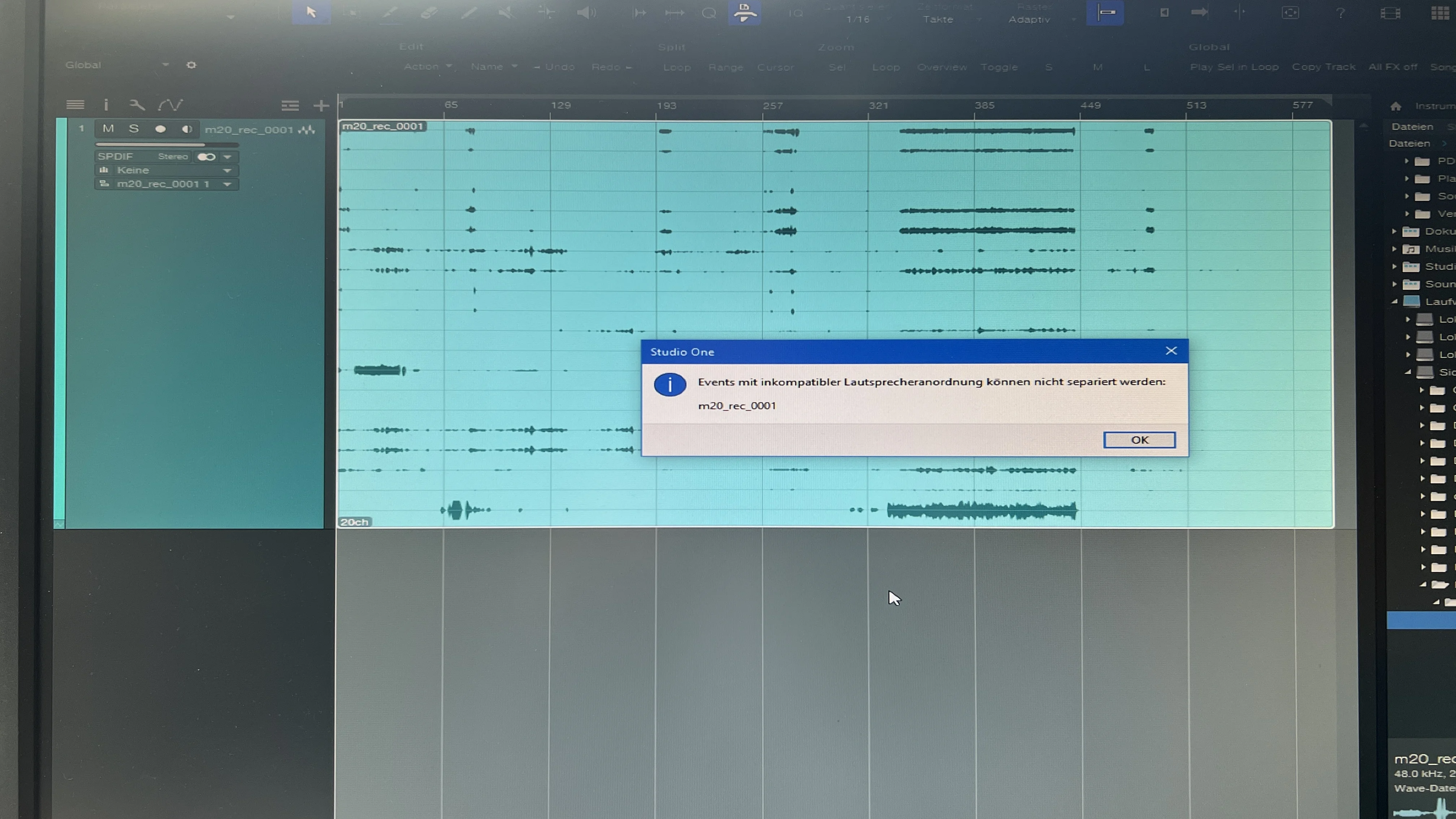

Moin,

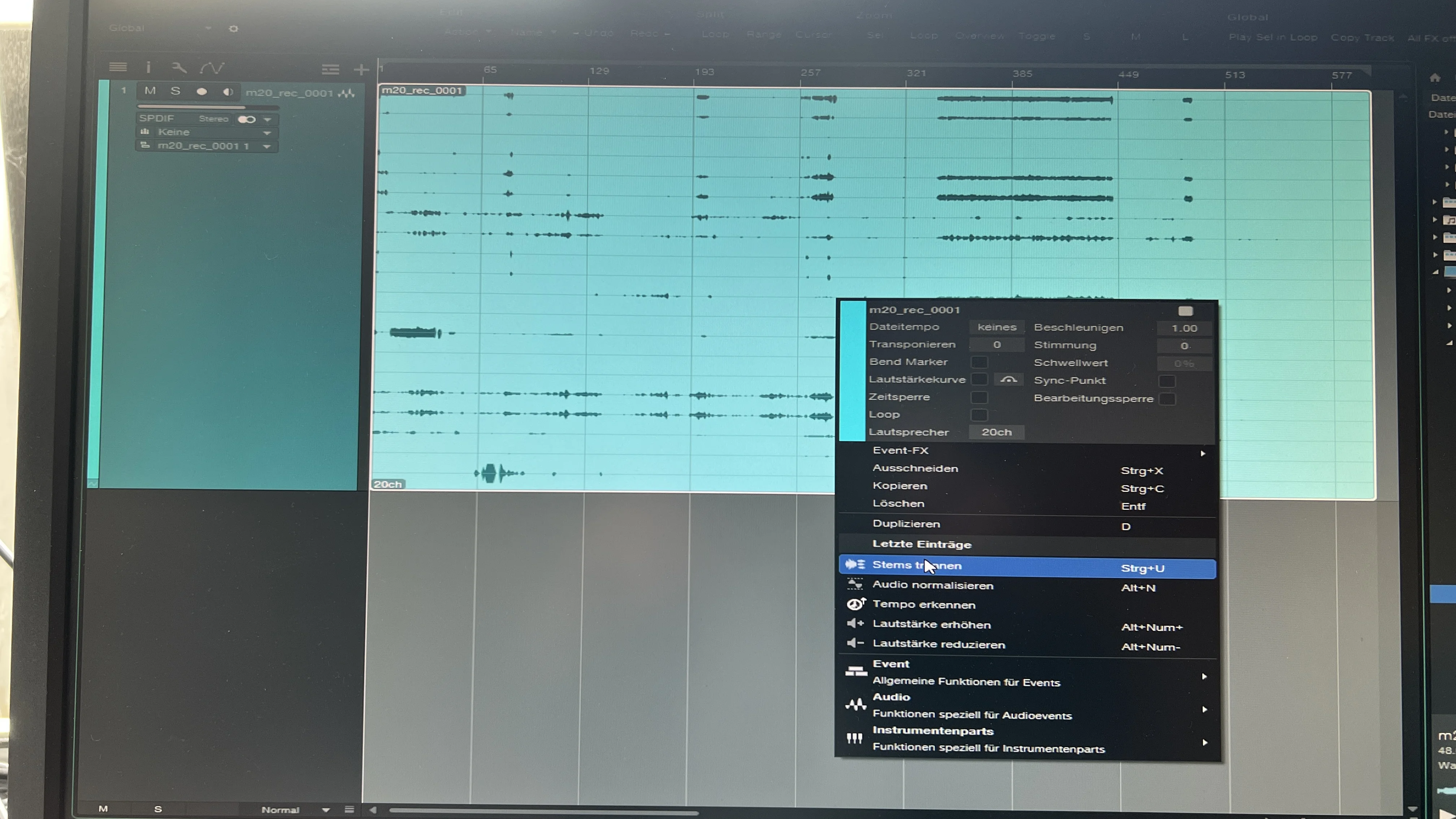

Meine mit dem Mischpult RCF M 20X aufgenommene Events, werden von Studio One 7, nicht automatisch in einzelne Stems getrennt. Auch der Befehl „Stems trennen“ funktioniert nicht.“ Ich erhalte die Fehlermelldung:
Events mit inkompatibler Lautsprecher Anordnung, können nicht separiert werden.
Das Erzeugen von Monospuren ist allerdings möglich. Nur erhalte ich dann auch Stereospuren nur in Mono.
Alle Geräte schon in die Werkseinstellungen zurück gestellt, auch ohne Erfolg.

Das sollte ein Mulitrack WAV File sein.
Ich nutze zwar nicht den selben Recorder, sondern das SoundDevices MixPre 6 II, aber das Problem ist dasselbe.
Ich nutze zum Trennen solcher Files in Einzelspuren folgendes Programm:
bzw. das Projekt im Source Code
+1
Mann kann keine Multitrack Files Stem separieren.
Du kannst das jedoch auch mit dem Batch Converter machen, dazu musst du dann erst alle in Mono umwandeln und im zweiten Step Stereo Kanäle daraus erstellen.
