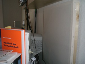

ich hab fertig ;-) - und mein Zimmer ist reicher geworden um 7 Wandabsorber und 2 mobile Absorberwände.
Ich habe mich eigentlich so an die Planung von oben gehalten. Als Dämmmaterial hab ich Flachsplatten verwendet (5cm dick an der Wand, 8cm dick in den Stellwänden). Die Stellwände haben eine Tiefe von 14cm (16cm wenn man die Latten vorne drauf mitzählt).
Wer Lust hat, kann sich die Photos anschaun:
Bild 1, 2:
Einzelansichten
Bild 3:
so stell ich die Wände zum Abhören auf
Bild 4:
seitlicher Blick auf 2 der Wandabsorber. Inzwischen sind sie anders montiert, nämlich so, dass sie einen Abstand von ca. 7cm zur Wand haben
