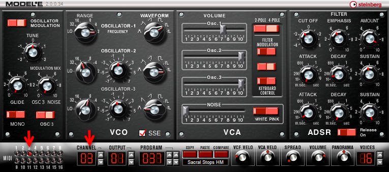

Moin, Hi, Hallo,
vielleicht hilft die Idee von mir ja weiter, auch wenn es erstmal weit hergeholt klingt.
Ich hatte gestern in Samplitude erstmals Model-E verwendet und dann das Problem, das mir Model-E zwar brav angezeigt wurde, beim Laden einer Bank aber das Durchsteppen der Presets nicht funktionierte. Der Sound blieb immer gleich.
Nachdem ich aber im Feld "Channel" die gleiche Nummer eingetragen hatte, die bei ankommenden MIDI-IN-Daten ganz links unten im Model-E aufleutet, kann ich nun beliebige Bänke laden und auch die Sounds wie gewohnt innerhalb von Model-E durchschalten.
Bei so wenig Feedback hilft vielleicht jede Idee weiter.
Ich drück' dir auf jeden Fall die Daumen!
