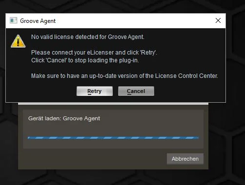

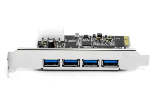

Alles lief super, aber ich wollte das mal vernünftig haben und habe mir heute eine zusätzliche USB 3.0 Karte im Rechner eingebaut. Win10, 64GB. Bild 1. Jetzt steckt der Licenser im selben USB 2.0 Slot wie vorher der Hub. Die Maus habe ich erstmal auf der neuen Karte eingesteckt. Funktioniert.
Seitdem spinnt der Licenser nur noch rum und ich kann meine Projekte in dem Steinberg* beteiligt ist nicht mehr laden. ******* das.
Ich habe Licenser Software gelöscht, bei Steinberg* neu runtergeladen und installiert.

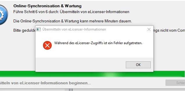

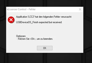

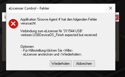

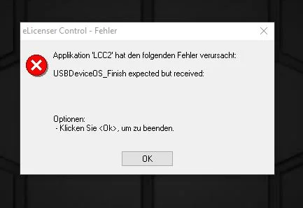

Nix geht. Verschiedene USB Slots probiert, auch daran liegts nicht. Hab Bilder angehängt.
Die Wartung macht der Licenser ja immer in 5 Schritten. Komisch ist, das er immer an unterschiedlichen Stellen hängen bleibt. Mal bei Schritt 2 und 4, mal bei Schritt 1, 3 und 4.

Auf ein neues. Während ich den Song geladen habe kam wieder die Meldung im 4ten Bild. Ich habe dann exakt 6x auf Rentry geklickt und die Song lud fertig.
