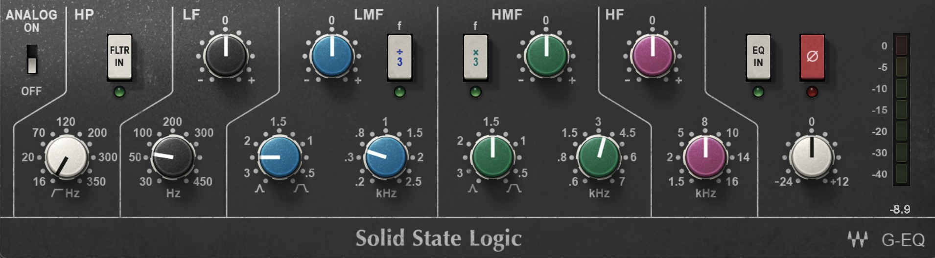

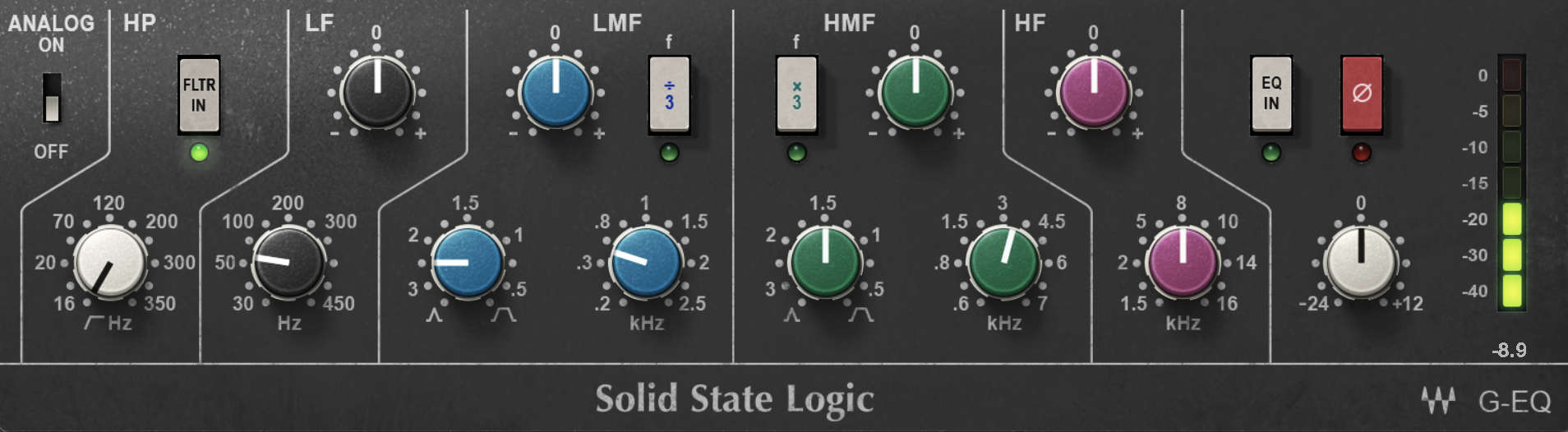

Servus Leute!
Das SSL-EQ PlugIn von Waves-Audio verhält sich beim HighPass Filter anders als erwartet.
Und zwar scheint der tiefe Bass beim aktivieren des HP um circa 2dB lauter zu werden?!
Ist das normal bei Emulationen von analogen Vorbildern oder was ist da los?
Im Anhang Hörbeispiele!
Lieber Gruß,
Arik

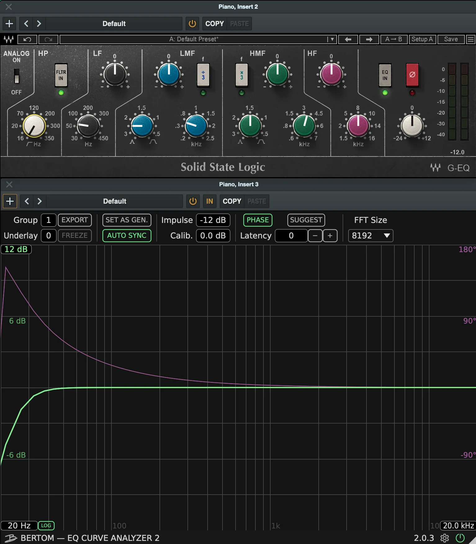

Die haben öfter eine Anhebung, bevor abgeschnitten wird.
Wenn man bei 16Hz cuttet, wird im hörbaren Bereich dann freilich nur angehoben.

Wenn Du es genau wissen willst, dann lade das Plugin in die Demo von Plugindoctor.
Reaktionen: HolzigWürzig
Also ich finde da nichts ausser dem leichten Tiefenverlust, aber sonst nichts wo man runterbeissen könnte...
Stimmt! Danke für den Hinweis :)
Oh sehr interessant, ich werde mir mal die Demo anschauen!

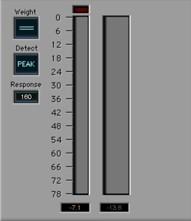

Hmm, ich habe auch auf einem dB-Meter geschaut und da konnte ich einen leichten Anstieg feststellen

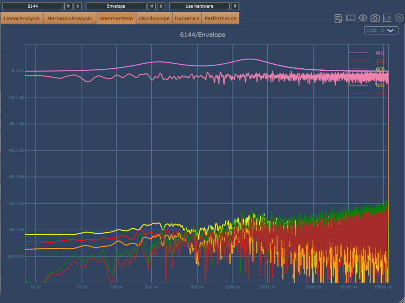

Messtechnisch lässt sich das nicht bestätigen:
Der schneidet ab und gut.....
Geht auch nicht darum was er macht, sondern wie es klingt was er macht.
Gibt es ja in mehreren Beispielen hier, das ein normaler lowcut was an der Phase macht.
In Lila sieht man was der mit der Phase macht.
Abgesehen davon, warum sollte man ein Plugin verwenden wenn man nicht will dass es was macht? ... (;
Beispiel, wenn du in einer Sägezahnwelle die Fundamentfrequenz per Highpass runter pegelst, führt das dazu a sich die drüber liegenden Frequenzen anders addieren und das wiederum führt zu ein paar mehr DB Pegel, obwohl Bassanteil raus gedreht wurde.
Ähnliches kann bei allen komplexeren Signalen passieren. Dafür braucht es keinen bump im Frequenzgang. Das passiert sowohl analog, als auch digital.
