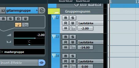

Edit: Habs doch noch eben hinbekommen. :-)
Im Screenshot zu sehen: Die Gruppenspur Nr. 12, ohne Benennung, links daneben das grosse Spurfenster welches sich beim anklicken der Gruppenspur öffnet, dort die korrekte Bezeichnung "Gitarrengruppe".
Die fehlende Benennung im kleinen Spurfenster ist also mein Problem, auch wenn ich versuchsweise die Benennung erneuere, ändert sich nix.

Habe es hinbekommen, in den Spurbedienelementen habe ich von "recording minimal" auf "default" geändert, keine Ahnung das es diese Funktion überhaupt gibt, geschweige denn wie sie geändert wurde :-)
